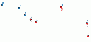

Здесь координаты в СК-42 зона 6. Записи с единицами должны интерпретироваться так:
6431877.25 -111111
-111111 6592322.51
6431882.17 -111111
-111111 6592119.02
надо преобразовать в
6592322.51 6431877.25
6592119.02 6431882.17
P. S. Красные точки построены по исправленным таким образом координатам. Синие по широтам/долготам.

ErnieBoyd писал(а): P. S. Красные точки построены по исправленным таким образом координатам. Синие по широтам/долготам.
Большое спасибо. Буду осмысливать...
