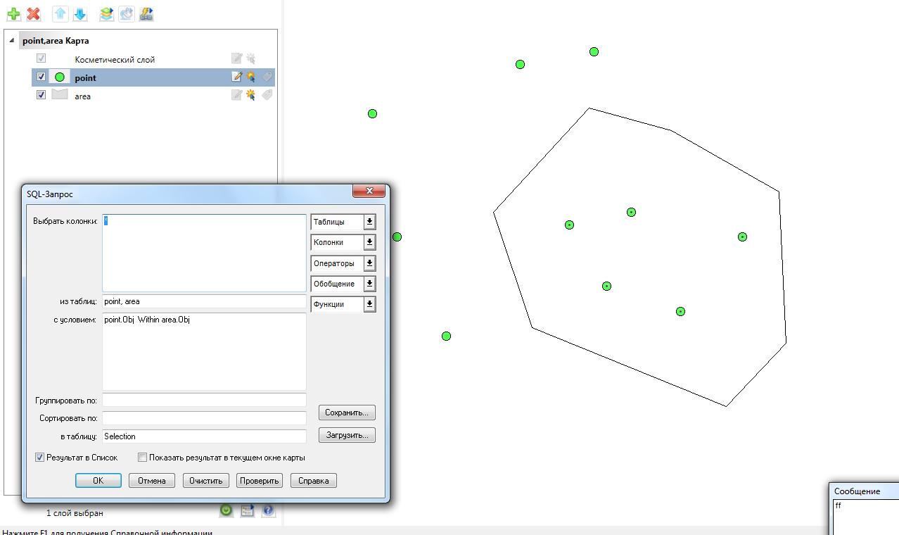

Помогите, нужно удалить все объекты, которые не находятся в пределах области из другого слоя.

используйте пространственный запрос
point.Obj Within area.Obj
выберутся точки внутри области, а потом просто сделайте "Запрос - Обратить выборку"
- 111.jpg (67.57 КБ) 3746 просмотров

Спасибо,очень выручили)
