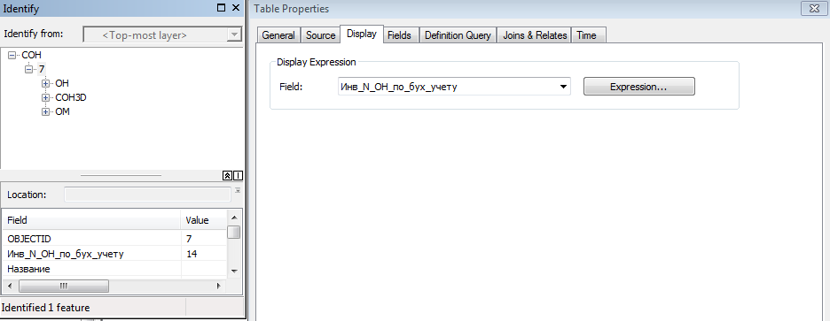

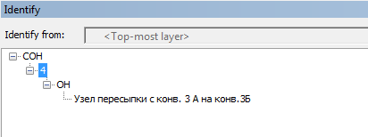

Две связанные неграфические таблицы. Для таблицы СОН отображается поле ObjectID (выделенная цифра 4). Можно ли поменять поле отображения?

посмотрите в свойствах слоя СОН, на вкладке Display, какое поле выбрано для отображения названий объектов. При необходимости замените.

Это первое, что я сделал. Другое там стоит.

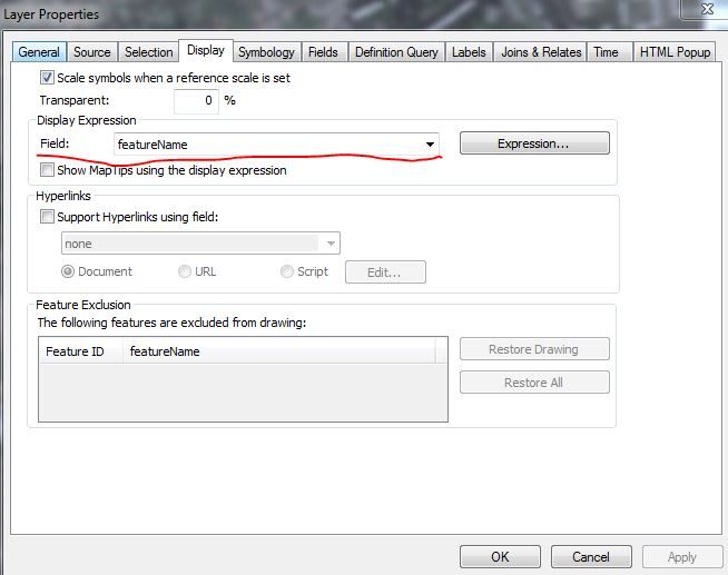

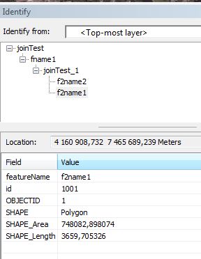

Re: Отображение поля в связанных таблицах
специально проверил.
связь по полю Id. названия объектов в дереве окна Identify видны в соответствии с настройкой отображаемого поля.

Сам не понимаю, в чем проблема. Пока отличие только в том, что у меня таблицы неграфические.
И еще..На чем основано отображение поля у связанных таблиц, которые не были добавлены в окно ArcMap (соответственно, нельзя изменить свойства отображения)?

Обе таблицы неграфические. Идентификацию делаю по строке в таблице атрибутов (правой кнопкой по левой панели строки). Сейчас механизм связи установлен на уровне БГД. Но и контекстный тоже пробовал.
В общем, для графических таблиц опция выбора поля отображения отлично работает. Для неграфических нет. Видимо, "косяк" (свойство) программы.
попробовал по вашей методике. действительно "косяк" и именно с неграфическими таблицами.
повторение опыта со слоем показало, что окно учитывает настройку отображаемого поля.
честно признаться, никогда не доводилось использовать идентификацию из контекстного меню таблицы.
как и в ситуации, когда необходимо публиковать проект с неграфическими таблицами без слоев с пространственными объектами в виде сервисов, можно попробовать использовать вместо таблицы класс точечных объектов с пустым полем shape. тогда, возможно, поведение окна идентификации будет правильным. хотя это, конечно, велосипед.
