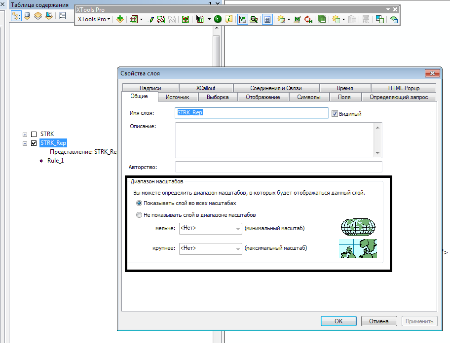

Re: символы и диапазоны масштабов
должно быть, как на картинке.
для одного представления можно построить разное отображение, для этого воспользуйся вкладкой "Определяющий запрос" (должны быть в таблице уник. значения по которым будет происходить выборка)
можно еще пойти лесом и создать УЗ в виде подписей и отображать их для каждого класса отдельно, но это уж совсем жестко будет.

наверно, я неправильно сформулировал вопрос:
- например, у меня точечный класс объектов для "базовой" карты-подложки.
Цель - настройка символьного отображения (размер и тип символа, диапазон видимости).
Никаких уникальных значений, подтипов, создания новых полей, кодирования по масштабу.
Для класса создаю представление с тремя правилами - для представления трёх, разных геометрических эффектов - простой точечный символ, сложный символ, полигональный символ. Они должны отображаться в разных диапазонах масштабов и всё!
Действительно недопонимание. Если у тебя есть 3 правила, то по двойному нажатию на них должны открываться их свойства, а во вкладке общие будет "Диапазон масштабов". (он будет применяться в одном представление для всех правил включенных в это представление)
в одном представление, ты не сможешь для трех правил указать разные мсшт., тк отображаться будет именно представление, а не правила, соответственно и мсшт надо задавать представлению.
для представления трёх, разных геометрических эффектов нужно создать 3 представления, для каждого эффекта по одному. (и соответственно с тем мсшт, который необходим тебе )Для класса создаю представление с тремя правилами - для представления трёх, разных геометрических эффектов - простой точечный символ, сложный символ, полигональный символ. Они должны отображаться в разных диапазонах масштабов и всё!
