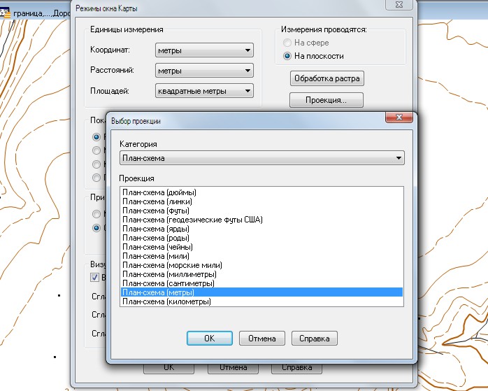

Всем доброго дня.
Имеется набор слоёв экспортированные из MapInfo 12 (TAB) в SHP(ArcGIS 10.2 for Desktop). В MapInfо режим окна карты следующее:
(Экспортировал в ArcGIS поточу, чтобы кроме карты рельефа строить другие тематические карты). В ArcGIS-е слои отображаются без системы координат. Там же (в ArcGIS-е) построил TIN-поверхость (карту рельефа). Мне известны некоторые точки привязки для данной карты. Как можно карту привязать и построить на ней координатную сетку? Попробовал через "Инструменты Spatial Analyst > Интерполяция> Топо в растр". Растр построил. Не привязывается. Может сам где-то не правильно делаю. Объясните пожалуйста, кто знает, по-подробнее.
Заранее весьма благодарен.

Привязка в ArcGIS векторных слоев осуществляется инструментом Spatial Ajustment. Сперва стоит почитать соответствующее описание в справке arcgis. Также рекомендую отдельным шейпом в необходимой СК и проекции создать известные точки, чтобы использовать их в режиме Snapping, для точного прилипания ключевых точек вектора к соответствующим координатам.
Векторная трансформация
http://resources.arcgis.com/ru/help/mai ... 0030000000
Создание координатной сетки
http://resources.arcgis.com/ru/help/mai ... 000m000000
