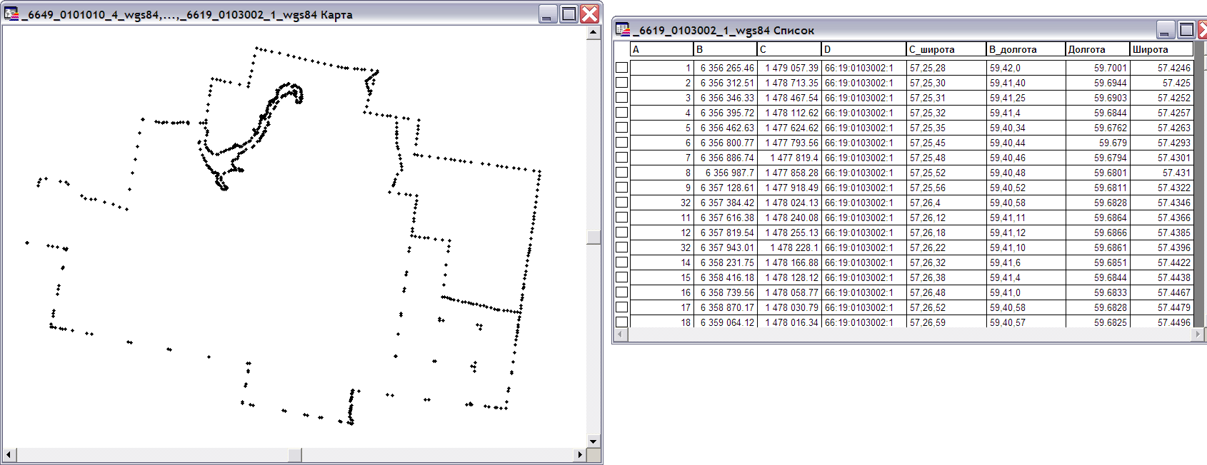

Вот те самые участки в системе координат.
Участки_заповедника.rar- (31.57 КБ) 453 скачивания
thegeo
- Сообщения: 161
- Зарегистрирован: 17 янв 2012, 18:51
- Репутация: 74
Re: Регистрация карт в MapInfo
Содержимое архива обычные таблицы MI. Координатная система Долгота/Широта (WGS84).Содержимое - точки.
