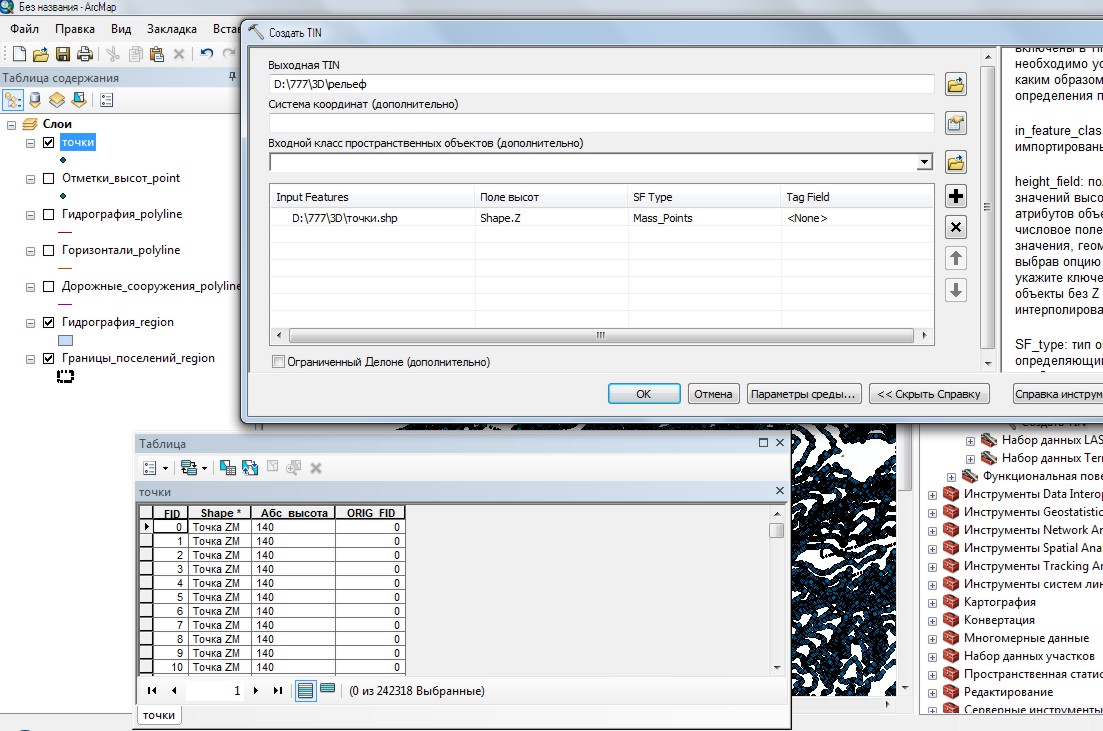

Всем добрый день. Помогите пожалуйста построить карту(начинающий пользователь ArcGISа).Название продукта: ArcGIS 10.2 for Desktop. Имеются слои водных объектов(полигон и полилиния), отметки высот(точки), изогипса(полилиния) и граница определённого насел-ого пункта(полигон). Все они без привязки и системы координат. По ним надо построить карту рельефа, уклона и экспозицию с заданным масштабом в координатной сетке. Сначала для этого надо построить TIN поверхность. Для этого слой изогипса "разваливаю" полилинии на точки утилитой Feature Vertice to Points (на рис. слой "точки"). Перехожу к созданию TIN-поверхности из набора инструментов 3D Analyst Tools - утилита Create TIN (Cоздать TIN). И тут начинается проблема. Столбец, по которым надо построить карту рельефа, не видна. Может сначала надо построить координатную сетку или привязать её, которых пытался построить несколько раз. Сколько не пытался, не получается. Где моя ошибка? Объясните пожалуйста по-подробнее.
Заранее благодарен.

Столбец, скорее всего, не видно из-за типа поля. Нужно поменять.
Из справки
height_field: поле, которое определяет источник значений высот для объектов. В таблице атрибутов объекта можно использовать любое числовое поле.

Большое спасибо, giser. Получилось!!!
Проблема была в следующем. До экспорта таблицы из TAB в SHP надо было указать тип поля целое, а у меня было символьное.
