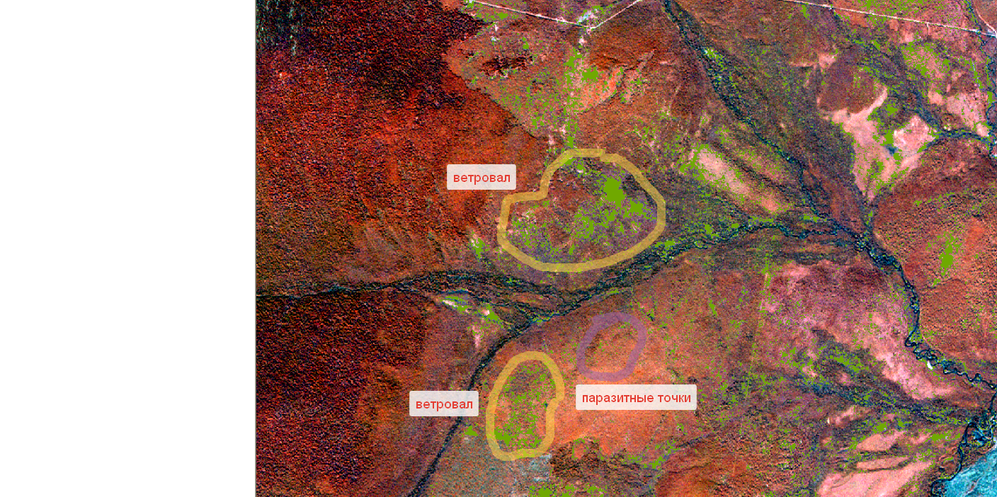

товарищи, хелп
имеются отдешифрированные ветровалы. Дешифрировался Рапидай с размером пиксела 5 м, и в результате то, что глазом видно как ветровал, разбилось на кучу мелких кусочков. Также естественно образовалось много "мусорных" пикселов. Отличие между действительно поваленными кусками и просто мусором - в том, что "ветровальные" рядом друг с другом, визуально образуя некие группы, а "мусорные", естественно, где попало и сами по себе.
просветите, пожалуйста, в чем и каким инструментом можно сгруппировать "ветровальные" пиксели, а "единичные" изничтожить?
P/s/ по размеру не получится, внутри ветровального кластера могут быть и очень маленькие кусочки

А в чем проблема? Бинаризация+морфология, стандартные методы создания и генерализции масок.
Если кинете в личку снимок и пару-тройку контуров для обучения, можно попробовать и эзотерику из последней версии Сканекса

не очень поняла
ветровалы уже есть (деревом решений), что там подвергать бинаризации? мне надо теперь шум убрать, сгруппировав пиксели, находящиеся друг рядом с другом, ну грубо говоря, на расстоянии+- пиксель. я пока буфер в арке считаю, но мощностей мало, долго будет

Растр 1/0 (ветровал/не ветровал) + обычная бинарная морфология (close/open), совершенно стандартная процедура ...

Можно попробовать модальный фильтр с разными размерами скользящего окна.nadiopt писал(а):сгруппировав пиксели, находящиеся друг рядом с другом, ну грубо говоря, на расстоянии+- пиксель

поскольку срок как всегда вчера, я пока что сделала костылем - сделала majority filter на 8 соседей и потом мелочь изничтожила, а к оставшимся сделала expand на 7 метров (у меня насчиталось, что это самое маленькое расстояние от пиксела до пиксела). получилось сносно
