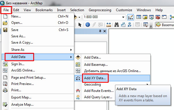

У меня нормально всё открыл, тестовая лицензия на 2 месяца. 10.2.2
Вы так открываете?
Спойлер
Буфер обмена01.png (49.66 КБ) 6017 просмотров
Может, систему координат в диалоговом окне не задали?

Нет, через каталог. Если так пробовать, то не дает выбрать столбцы X и Y. Пустые выпадающие списки.
