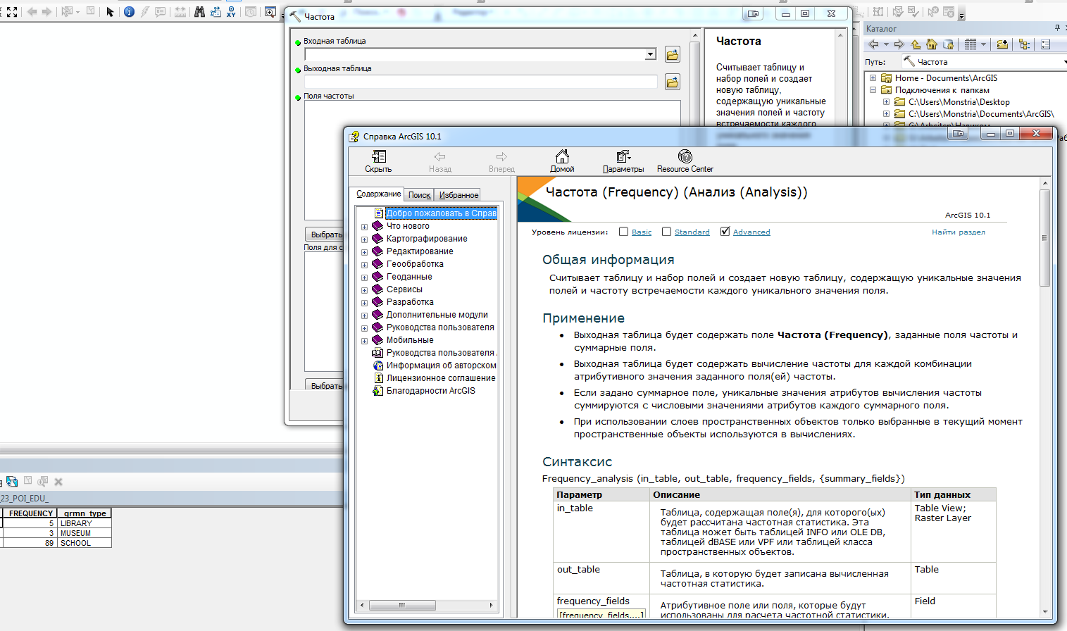

Подскажите пожалуйста, в арке есть инструмент для получения уникальных значений атрибутов поля? Аналог как в инструменте выбора по атрибуту -

Напишите свой инструмент. На Python Cafe есть готовый пример. Там же есть пример получения списка значений из доменов. Возможно, вам он тоже понадобится, т.к., судя по скриншоту, они у вас используются.

Про домены я писал не в контексте получения уникальных значений, а в контексте представления этих значений. У вас сейчас в домене код объекта равен описанию. ALLEY - ALLEY, например. А могло бы быть что-то вроде 1 - ALLEY или ALLEY - Аллея. В таком случае список уникальных значений у вас состоял бы из кодов, то есть 1 или ALLEY соответственно. Вот что бы их преобразовать в описания, пришлось бы работать с доменами.
Вообще, если задача разовая, то вы можете просто в python консоли Arcmap набрать те 3 строчки из примера и там же вызвать эту функцию, как показано в примере, в качесте параметров указав имя слоя и имя поля.

nickleb писал(а):Посмотрите здесь:
Спасибо!!! Нашел то что мне было нужно!
