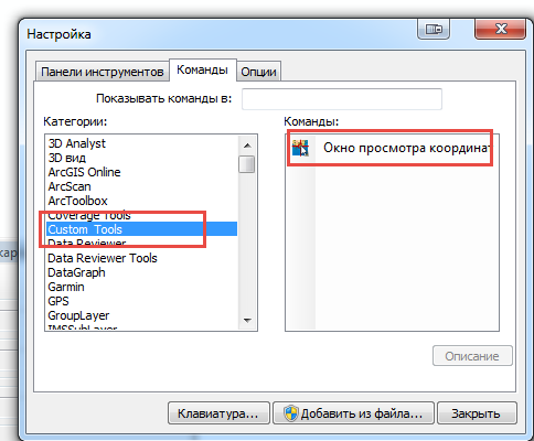

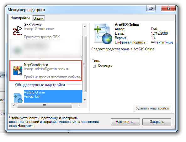

Всегда пожалуйста (чуточку улучшил интерфейс - думаю стало достойнееGRM писал(а):если и правда не жалко, то мне интересно было бы посмотреть)
