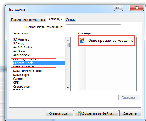

Задался вопросом, как быстро получить координаты карты в WGS84 под курсором мыши... не нашел ничего другого как написать отдельный плагин - http://youtu.be/NmpelGl6UV8
Т.е. другими словами в нижнем поле всегда будут те координаты где был последний клик на карте, не важно какой инструмент выбран в текущий момент.
1. Если у кого то есть решение подобной проблемы другим способом - буду рад с ним познакомиться
2. Если кому нить стало интересно и востребовано - могу безвозмездно поделиться в виде как есть (можно сказать это скелет без оформления, но уже полностью функциональный)
3. Если кто заинтересовался и у кого то есть замечание, пожелания и дополнения - готов выслушать (тоже безвозмездно)

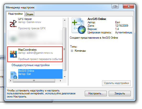

GRM писал(а):если и правда не жалко, то мне интересно было бы посмотреть)
Всегда пожалуйста (чуточку улучшил интерфейс - думаю стало достойнее 8) )
MapCoordinates(1.0.3).rar
(75.31 КБ) 311 скачиваний
