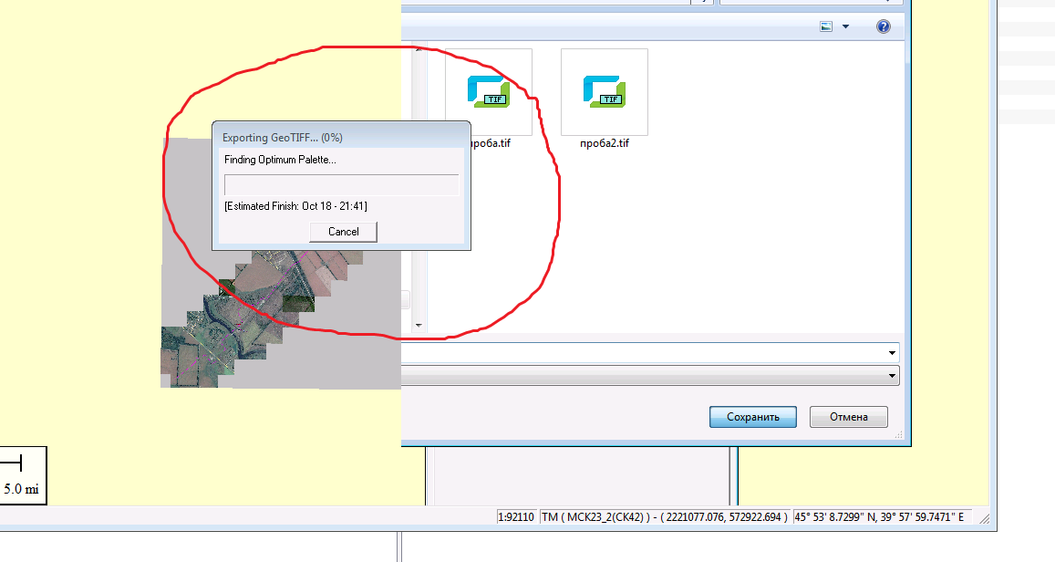

Здравствуйте!
Скачал спутниковые снимки с привязкой открыл в GM трансформировал в МСК.., и пытаюсь сделать экспорт в GEOTIF при экспорте в появившемся окне надпись осталость Okt 18 21-41 это что ждать 36 часов? Подскажите как выполнить экспорт.
- Безымянный.png (58.69 КБ) 8193 просмотра

размер снимков, характеристики железа, на котором запущено...
может случиться так, что и 36 часов ждать надо будет;)

Конкретно по вашей картинке могу сказать, что вам во-первых, стоит задать для ваших данных значение no data, то есть прозрачного цвета, а во-вторых, экспортировать 24-битный geotiff. Процесс создания палитры по крупному изображению может быть очень длительным. Еще, все же имеет смысл разбить изображение на отдельные тайлы, а то у вас более половины ни чем не занято вообще. При этом не забудьте указать опцию "не создавать пустые" при экспорте.

Спасибо, ясно, задам наверно глупый вопрос как разбить на тайлы?

В диалоге настройки экспорта есть закладка Tiling. Там выбирайте удобные для вас размеры тайлов в пикселях.
Еще там есть закладка Export bounds - я бы для порядка предварительно создал бы полигональную границу (можно грубо обвести) покрытия и использовал бы ее на этой закладке, чтобы ограничить область экспорта.
