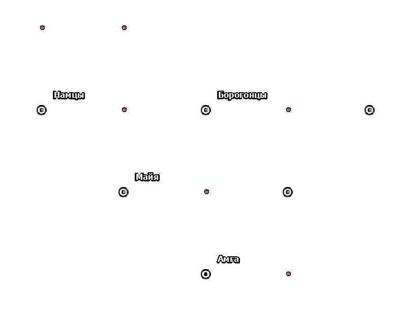

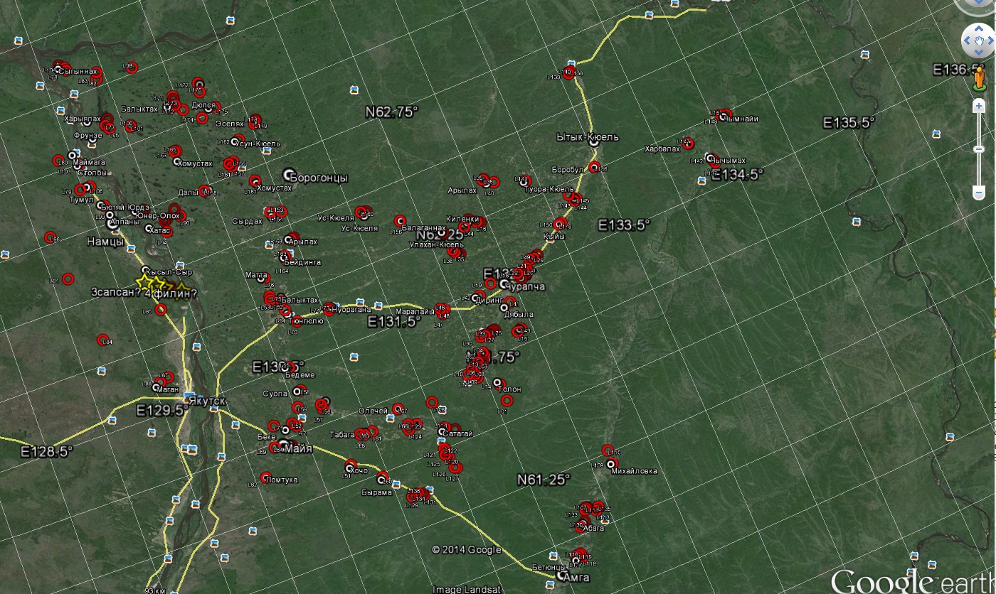

Попросили перенести метки из Гугла Ёрз в шейп, попробовал через инструмент ArcToolBox -> Конвертация -> KML в слой. Получается какакя то бедиберда. Атрубуты нормальные, а вот точки стоят в шеренгу как солдаты на плацу скучковавшись в 12 групп, хотя точек около 300. Как победить это? Может кто сталкивался :?:

Региональные настройки => разделитель целой и дробной части

trir писал(а):Региональные настройки => разделитель целой и дробной части
Эээээ, айм сорри, а как это сделать и где это? Можно поподробнее?
Сообщения: 5370
Re: перенос точек из Google Earth в ArcGIS 10
Сообщение trir »
Пуск\Панель управления\Язык и региональные стандарты\Дополнительные параметры\Разделитель целой и дробной части
в kml - скорей всего точка, а Арка чтит местные понятия => при парсинге дробная часть теряется

TRIR большое спасибо!!! Все получилось!!! Я поставил тебе 2 лайка :D
