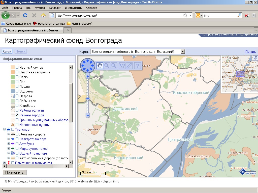

Re: Ищу инструмент для определения района города по адресу/коорд
http://www.volgmap.ru/vlg.map/
См. личку.
