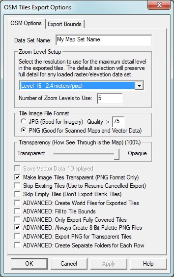

нарисовали png, где картинка имеет слой с альфа каналом от 20 до 80.
При экспорте в OSM titles результат теряет прозрачность (альфа канал везде становиться 1)
Как сделать чтобы чтобы картинка сохраняла альфа канал ??
Версия Global Mapper 15.
Настройки прилагаю.

Уберите галку с Always create 8-bit palette PNG files.
Дело в том, что далеко не все программы (т.е. библиотеки, которые пишут PNG) умеют формат, где цвета - палитровые, а альфа-канал при этом тоже восьмибитный. Обычно восьмибитный альфа-канал бывает только в 24-битных полноцветных PNG. Вот нарежьте в них, а потом пройдите по ним внешним квантизатором типа PNGnq.

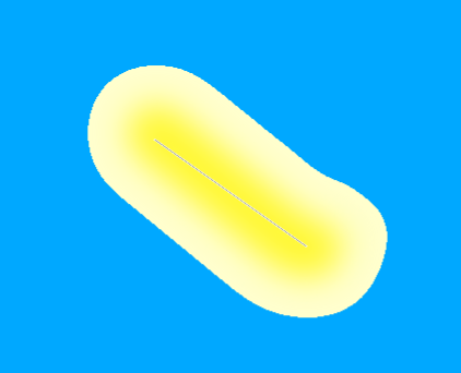

ericsson спасибо за ответ, но убирание галки ни как не повлияло на результат.
прилагаю исходный файл и получаемый результат после нарезке с убранной галкой.
Может будут какие-нибудь ещё варианты?
- исходник
- облако.png (1.17 МБ) 8055 просмотров
- результат в браузере после нарезки
- 12.png (27.61 КБ) 8055 просмотров
