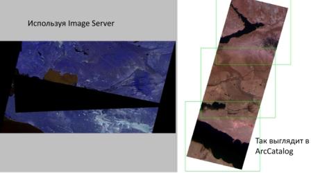

День добрый! Столкнулись с проблемой. Существует набор данных мозаики (снимки), который необходимо опубликовать на ArcGIS Server. При просмотре снимков в ArcMap или в ArcCatalog черного фона снимков нет, однако при публикации на ArcGIS Server - появляется, причем намного больше исходного фона снимков. Почему? И как от него избавиться?!

какой сервис публикуется картографический или изображений?

сервис изображений!

версия arcgis? и скриншоты до сервера и после

Версия arcgis 10.2,
For gis-lab_low.jpg (23.78 КБ) 6750 просмотров

вам надо посмотреть функцию мозаицирования. попробуйте поставить MAX. у вас сейчас NoData одного снимка перекрывает полезное на другом.
а в каталоге у вас NoData скорее всего прозрачным отображается
