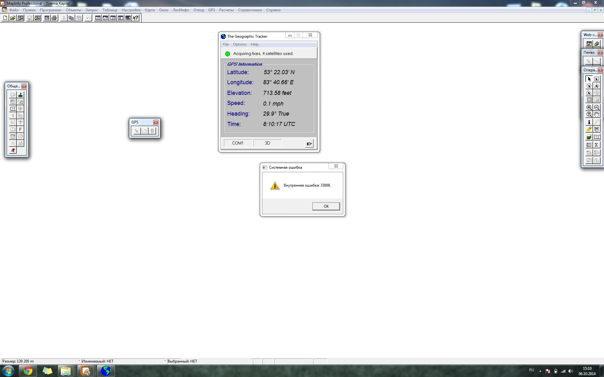

пробовал установить 'Geographic Tracker 3.2 - Special MapInfo Edition' и 'Geographic Tracker 3.3 - Special MapInfo Edition'
Сама программа 'Geographic Tracker' видит приемник через виртуальный COM1, но при попытке подключения через MapInfo вылазит сообщение о системной ошибке 33008
(PS: разработчикам тоже написал о проблеме)

Если плагин показывает координаты, которые принимает от GPS, как на скриншоте, значит с протоколом совершенно никаких проблем нет.

А в чем тогда может быть проблема?
windows 7 стоит.
В общем, может есть какие-то другие способы (или плагины)?
windows 7 стоит.

Вторая мораль в том анекдоте была в том: сидишь в г*не - так не чирикай!
Если мучаетесь со старым софтом - зачем ставить новую ОС?
Если проблема с железом - задумайтесь о виртуальной машине
Проблема может быть в общении с портами
