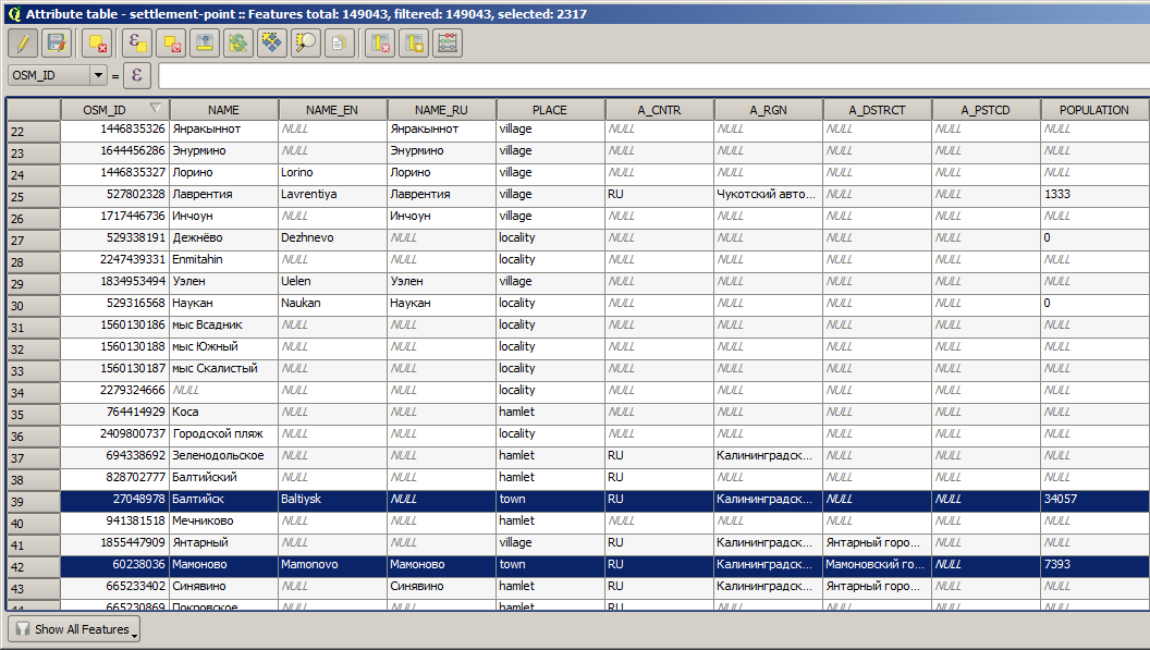

Всем привет. Сразу скажу, что я ламер. Возникла необходимость в сортировке населенных пунктов РФ по численности населения. Я пытаюсь использовать фильтр вида ""POPULATION" > 5000", но в результате фильтруются те населенные пункты, где число населения начинается до 5 (например, 494567). Я заметил, что при сортировке таблицы атрибутов колонка Population принимает вид
, т.е числа идут не в прямом порядке возрастания(например,1 100 2 21 2154 22). Насколько я понял данная проблема не зависит от ПО, так как она повторялась у меня и в Map 3d, и в QGISе. Не подскажите как мне это исправить?

Почему слой нередактируемый, неясно. Взятый отсюда редактируется.
Все функции перечислены в меню. Не надо изобретать какое-то ToInt64(), если можно выбрать из списка toint().
Имена полей тоже можно выбрать из списка.
Открывая шейп, укажите явно кодировку UTF-8, а то кириллица не читается.

trir писал(а):Странно, Civil 3D 2015 - работают ToInt64() и ToInt32()
Кто же спорит? Просто на картинках QGIS.

Vahit ogli писал(а):в таблице значений были числа вида 1.0 или 2.0, которые пришлось вычистить вручную
Лишняя работа. Просто надо было использовать функцию toreal() вместо toint().
Кроме того, QGIS выполняет неявно преобразования типов, и можно обойтись простым выражением вида
"POPULATION" >= 5000
Правда, здесь надо держать ухо востро: по запросу могут быть выданы неконвертируемые значения. В моей версии settlement-point в выборке оказались записи с такими значениями POPULATION: "?", "1 147" и восемь штук "К".
