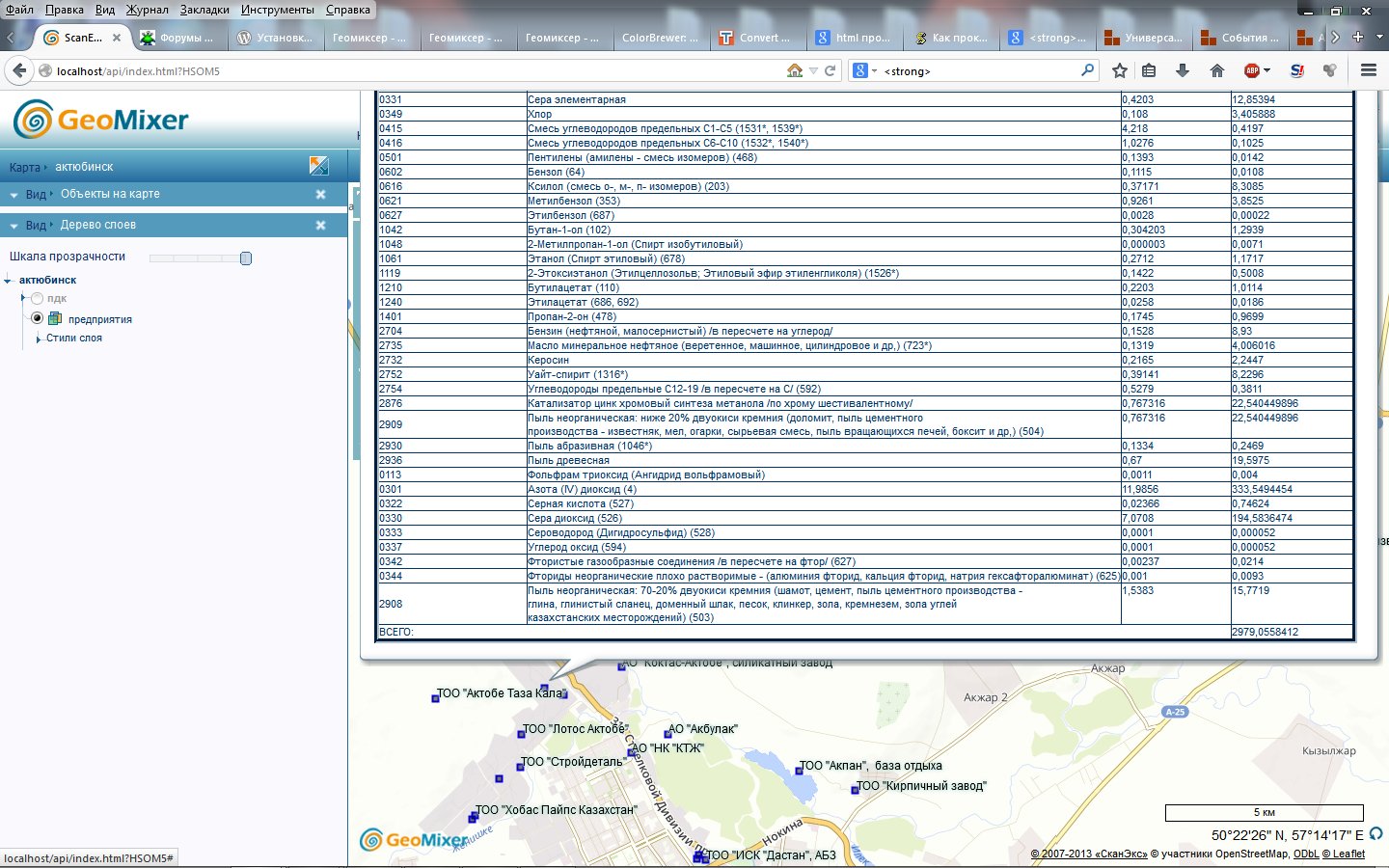

добрый день, установил у себя геомиксер на ПК
такой вопрос, редактор html кода понимает css и javascript? - суть вопроса в том что надо сделать в сплывающем описание прокрутку таблицы т.к. довольно длинная она получается и описание заходит за границы браузера - получается что не видно (скрин приложу)
ну и вопрос на засыпку - если есть какое-то готовое решение в плане html/css/javascript чтобы добавить прокрутку всплавающей подсказки - то буду рад если кто-нибудь ткнет носом!))))

раз ни кто не ответил, то выложу сам найденное решение, получилось прикрутить прокрутку таблицы только таким способом
<div style="height: 200px; width: 970px; overflow: auto;">
<table style="width: 940px;" border="5">
