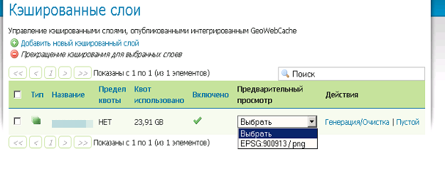

Кэш сгенерирован на одной дефолтной сетке (EPSG:900913) на 24 гб.
С 2 по 18 уровни. На 18 уровне в каждой папке более 100 тыс файлов.

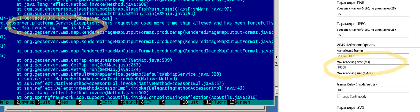

файлы все на месте в папке %geoserver_data%\gwc
единственная ошибка в логе, хотя в настройках указано другое значение максимального времени рендеринга
2014-09-11 09-12-45 woodix — Подключение к удаленному рабочему столу.png (242.53 КБ) 4656 просмотров
что не так?

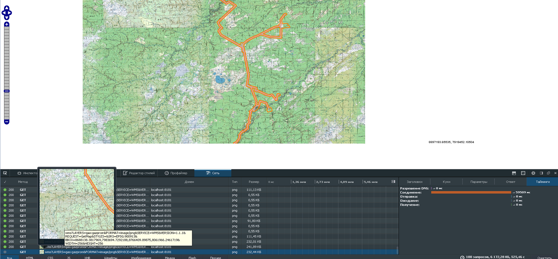

UPD.
1. по WMS всё работает хорошо, а вот с кешем проблемы.
2. взял папку %geoserver_data%\ без кеша себе на комп (Вин8 64) глассфиш и геосервер те же. сгенерировал кеш. всё работает на моём компе, а на сервер нет.
вот тайминги Http-Запросов на сервере
