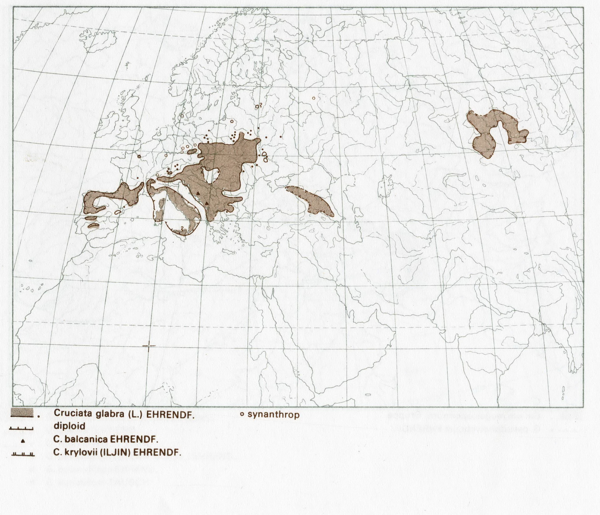

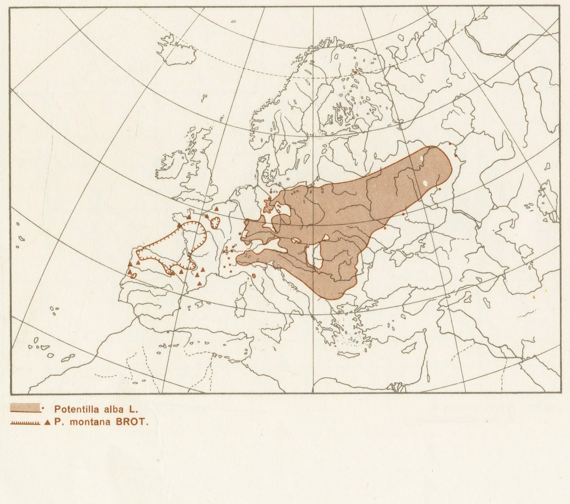

Подскажите есть ли софт решающий задачу распознать неизвестную проекцию карты.
Речь идет об обзорных картах больших регионов (Европа, мир и т.д.)
Допустим поверх карты есть сетка меридианов и параллелей.
Но даже по их виду трудно часто опознать проекцию внутри группы проекций (цилиндрические и т.п.).
Требуется привязать растр, "угадав" проекцию, дающую наименьшие искажения
Требуется софт позволяющий сделать так:
открываем графический файл карты
расставляем 4 (или больше) точки на пересечении меридианов и параллелей с известными долготой и широтой
каждой точке указываем эти значения координат в градусах
запускаем "распознавание" проекций
софт выдает список EPSG проекций, сортируя их по степени "похожести"
Технически такой софт должен быть. Ведь в цилиндрических проекциях 4 точки образуют прямоугольник, в конических - трапецию и т.д. Т.е. мы указываем такой программе по сути все минимальные и необходимые данные для "подбора" проекции.
Если эту задачу можно решить в Qgis или Saga не прибегая к стороннему софту покажите как.
Есть программа FlexProjector - но он больше для создания "своих" проекций чем для их угадывания.
В качестве примера прикрепил карту (одну из сотни), где собственно и стоит задача распознать проекцию.

На сколько мне известно, такого софта нет, а для решения этой задачи он и не нужен. Вооружитесь приложением к документации на PROJ.4 (там много визуальных примеров проекций) и угадывайте себе приблизительно. При таком масштабе и, соответственно, точности, незначительные различия, вызванные ошибкой угадывания, не имеют значения. А далее, вам всего-навсего нужен софт, в котором можно указывать координаты узлов сетки в градусах, без ручного пересчета. Я такие задачи решал много раз в GlobalMapper. Не знаю, справится ли с этим модуль привязки QGIS, но не исключаю.

Это мелкомасштабная картас низкой точности, а почему не выполняете геопривязку по географическим координатам, а усложняете задачу?!

Попробовал подобрать проекцию для вышеприведённых карт, по очереди подставляя разные разумные варианты в параметры скрипта. Координаты перекрестий сетки снял в QGIS с непривязанного растра в пикселях. Чтобы скомпенсировать несоответствие единиц, указал радиус Земли в качестве определяемого параметра, наряду со смещениями по x и y (+R~1000 +x_0~0 +y_0~0). Получилось примерно так:
Cruciata glabra - тройная проекция Винкеля: +proj=wintri +lat_1=60 +lon_0=40 +datum=WGS84 +units=m +no_defs
Potentilla alba - ортографическая проекция: +proj=ortho +lat_0=50 +lon_0=20 +datum=WGS84 +units=m +no_defs
Максимальные остаточные погрешности на исходных точках - порядка 1% от размера карты.
