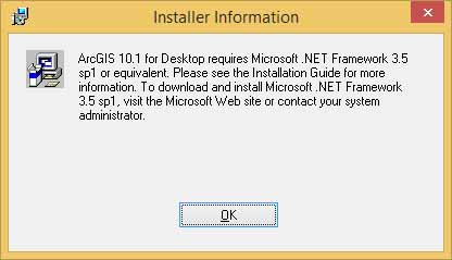

Возникает проблема при установке. Сперва ArcGis запрашивает Net Framework версии 3.5
Спойлер

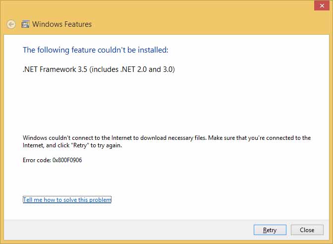

При попытке же установить DotNetFX35sp1 Выдаёт ошибку
Спойлер

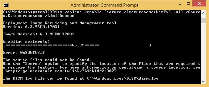

При попытке выполнить эту команду, получаю ошибку
Error: 0x800f081f
The source files could not be found.
Спойлер
И это при том что на системе по умолчанию стоит NetFramework 4.
Признаюсь честно, в синтаксисе команды не смог разобраться. Так вот, что делать и куда плыть ?

Проблему решил. Кому интересно инструкция такова.
Монтируем диск с Windows 8.1 или флешку с ним же. Потом открываем командную строку от имени администратора (win+x) и та пишем
Dism /online /enable-feature /featurename:NetFx3 /All /Source:x:\sources\sxs /LimitAccess
Где : "X:" буква диска с windows,
/LimitAccess - запрет доступа к windows update
ну а всё остальное и так ясно.
подробнее здесь
