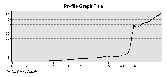

Столкнулся с проблемой. Есть некоторый растр высот с перепадом значений в профиле, как на профиле рисунке вложения.
Необходимо разделить растр, на 2 зоны, примерно по красной линии (подножие).

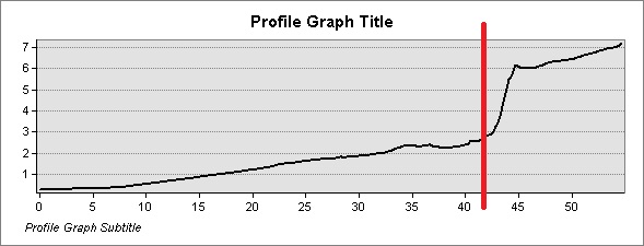

после пересчета
после пересчета
Может быть кто-то сможет посоветовать нечто альтернативное?
