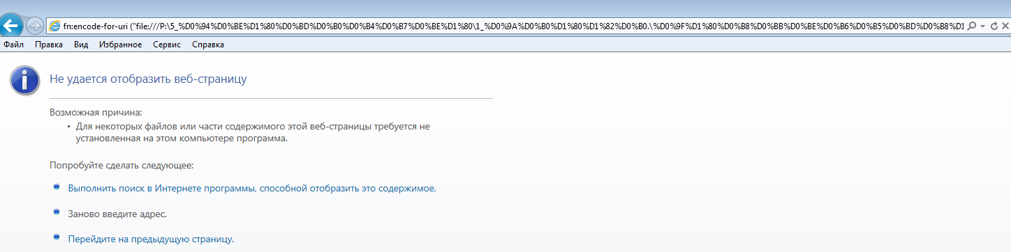

обновлю тему.
вот до чего дошел с помощью коментов выше.
в результате получаю, как на картинке.
Если скопировать адрес в chrome, то он открывает

</xsl:choose>Если скопировать адрес в chrome, то он открывает
- Безымянный.png (32.61 КБ) 13190 просмотров
- Сообщения: 3321
Re: ссылки в HTML
Вы правда думаете, что browser обязан выполнить функцию XQuery в своей адресной строке? Перекодировка должна быть выполнена до того, как URL будет передан browser-у. И никаких функций там содержаться не должно.
Я вам рассказываю, чего нужно добиться. Как - уже вне моей компетенции, потому что ArcGIS не использую.
