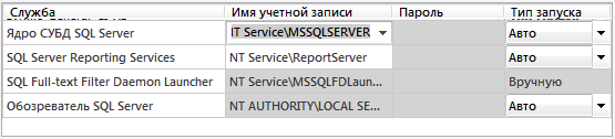

Для установки Geomixer необходим:
Microsoft SQL Server Full-Text Search (принтскрин запроса во вложении)
Не можем найти в Интернете для скачивания. Вроде как он должен входить в общий пакет SQL (вроде нужен даже только файл msftesql.exe)
Может быть, кто-то может просто его переслать?

Natalia Novoselova писал(а):Для установки Geomixer необходим:
Полностью удалите MSSQL затем установите MSSQL 2012 Express with Advanced Services.

Natalia Novoselova писал(а):icrosoft SQL Server Full-Text Search (принтскрин запроса во вложении)
В общем в документации написано что нужно включить Full-Text Search.

собственно возникла проблема, при установке - в меню выбора имени учетной записи для Microsoft SQL Server Full-Text Search неактивное окно... т.е. не дает возможности изменить...

zimmer писал(а):собственно возникла проблема, при установке - в меню выбора имени учетной записи для Microsoft SQL Server Full-Text Search неактивное окно... т.е. не дает возможности изменить..
Версия БД и ОС?

версия БД 2012х64 ОС: вин 7х64, но, с теми настройками что на скрине вполне нормально установился и работает...
и тут же вопрос - на что влияет это?

zimmer писал(а):версия БД 2012х64 ОС: вин 7х64, но, с теми настройками что на скрине вполне нормально установился и работает...
Если Вы при установки поставили Full-Text Search.
Можете дальше не париться.
