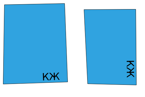

Подскажите, пожалуйста, можно ли в QGIS вывести подпись для слоя с полигонами так, что бы она располагалась параллельно одной из сторон полигона? Возможно ли такое?

Для подобных вопросов очень желательно давать графический пример.

Сообщение kasandra »
Вот пример. :) Есть два дома, если я хочу вывести подпись КЖ, но так что бы она была параллельна стороне дома.

Вы уже перепробовали все возможные настройки подписей для полигонов? Как вариант, можно было бы выделять нужные стороны дома в линии и подписывать их. Но не знаю, насколько это рационально.

Подпись должна быть строго закреплена или нужно просто подписать одну сторону полигона и можно, чтобы надпись "плавала" вдоль периметра?
Вариант "плавающей" подписи:
В настройках подписей выставляем так:

Я не уточнила сразу, нужно что бы подпись по центру полигона располагалась и параллельно стороне.

kasandra писал(а):Я не уточнила сразу, нужно что бы подпись по центру полигона располагалась и параллельно стороне.
Параллельно какой именно стороне?
Левой (боковой стороне)

Для того, чтобы задать угол подписи параллельно левой стороне дома, вам нужно создать отдельное поле с углами в таблице атрибутов домов, заполнить его значениями соответствующего угла для каждого полигона, а затем указать это поле в настройках подписей в пункте "Размещение" --> "Переопределение свойств" --> "Угол поворота".
Вопрос в том, как автоматически посчитать значение нужного угла. Скорее всего, нужно написать небольшой скрипт на Питоне, который будет разбивать полигон на линии (стороны), находить линию с левой стороной у полигона (что само по себе не очень понятно), вычислять азимут этой линии и заносить его в таблицу.
