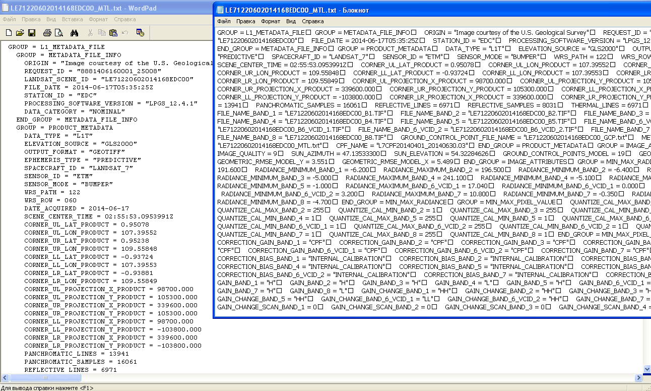

все это барахло есть в метаданных, которые в файлике [название_сцены].mtl.txt. Раньше энви даже автоматически это все подхватывала, а сейчас вот насовцы изменили формат файла, и с ним работаю новые версии только, начиная с 5.

Сообщение nadiopt » 29 июл 2014, 11:16
а что там непонятного-то? или вы блокнотом открываете, и получается каша?
