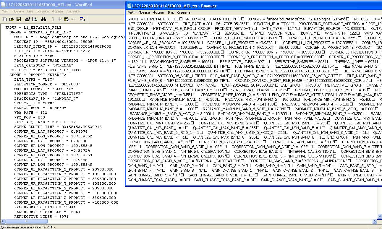

Сообщение nadiopt »
а что там непонятного-то? или вы блокнотом открываете, и получается каша?

Natalia Novoselova
Сообщения: 3020
Репутация: 69
Ваше звание: Лиса
Откуда: **
Re: Обработка Landsat в ENVI
Сообщение Natalia Novoselova »
aleks-greben писал(а):Доброго времени суток! помогите пожалуйста разобраться, нужно обработать 7-канальный снимок Landsat в ENVI. Снимок скачал (если нужно, он есть тут http://www.ex.ua/193625169120), подгружаю в ENVI, просит ввести его параметры. Где ввести длины волн, тип сенсора, количество каналов - понятно, что вводить в остальных полях? ато выводит картинку шума "соль-перец"!((((((Изображение(картинка тут: http://www.ex.ua/566552577801). Помогите пожалуйста добиться адекватного результата. Заранее спасибо
Думаю, вы просто не правильно открываете снимок.
Если у вас ниже, чем ENVI5.0 SP3, то у вас не получится открыть ни один Landsat сразу всеми слоями через MTL файл (через GeoTiff with Metadata).
Можно открывать только по каждому слою отдельно, а потом слои склеивать в Envi.
То есть:
1. Открываете слои через: File - Open - выбираете слои всех каналов вашего снимка в папке.
2. Ищете Layer Stacking (в Envi5.0 - отдельный инструмент, в Envi ниже - вроде бы ищется в верхнем меню) - и с его помощью склеиваете ваши слои в один файл
3. Перед расчетом NDVI - снимок необходимо провести через атмосферную коррекцию (также в Envi есть для этого модули - QUAC и Flaash)
