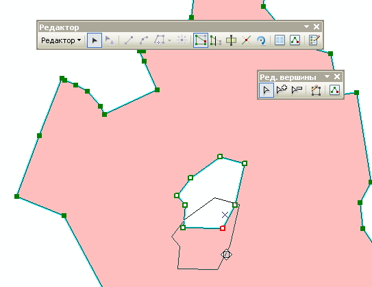

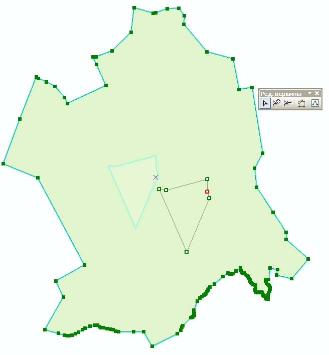

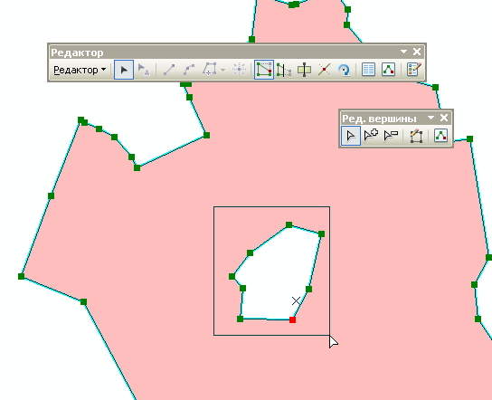

_lenik
- Сообщения: 121
- Зарегистрирован: 10 сен 2012, 08:45
- Репутация: 36
- Откуда: Минск
Re: Смещение дырки
Есть полигон с дыркой, надо дырку переместить
- начинаем редактирование
- берем стрелочку "Редактировать"
- двойной щелчек по полигону - отображаются вершины, стрелочка становится беленькой
- обводим рамочкой все вершины дырки (либо выбираем по одной удерживая шифт, либо несколько раз обводим рамочкой удерживая шифт если полигон сложный и не получается обвести за раз) - берем за краешек дырки и тянем куда надо - отпускаем, двойной щелчек где-нибудь рядом - все дырка перерисовалась
В 9-ке это конечно может быть не так удобно, но принцип должен быть тем же, насколько я помню...
