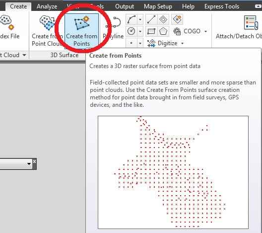

Re: Карта глубин реки
скорее, все же Map умеет интерполировать (см.картинку)Донецков писал(а):Map не умеет интерполировать, нужен Civil или сторонние приложения поверх Map (Геоникс и т.п.)

- Сообщения: 3058
- Репутация: 189
я имел ввиду создание векторов (горизонталей), а не растра (tiff)
lam
- Сообщения: 1018
- Репутация: 241
Ясно, ок.Донецков писал(а):я имел ввиду создание векторов (горизонталей), а не растра (tiff)

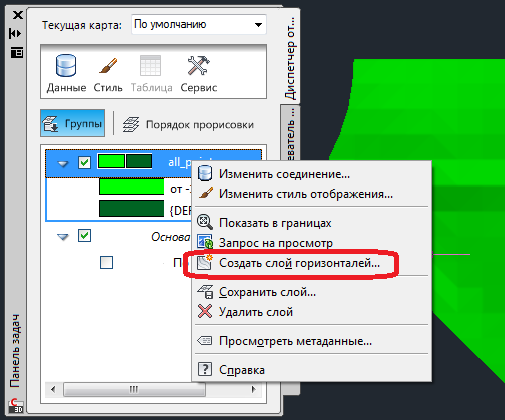

И это то же можноя имел ввиду создание векторов (горизонталей)
- горизонтали
- scr4.png (28.11 КБ) 8887 просмотров
- Сообщения: 3058
- Репутация: 189
Точно, в последних версиях появилось...
