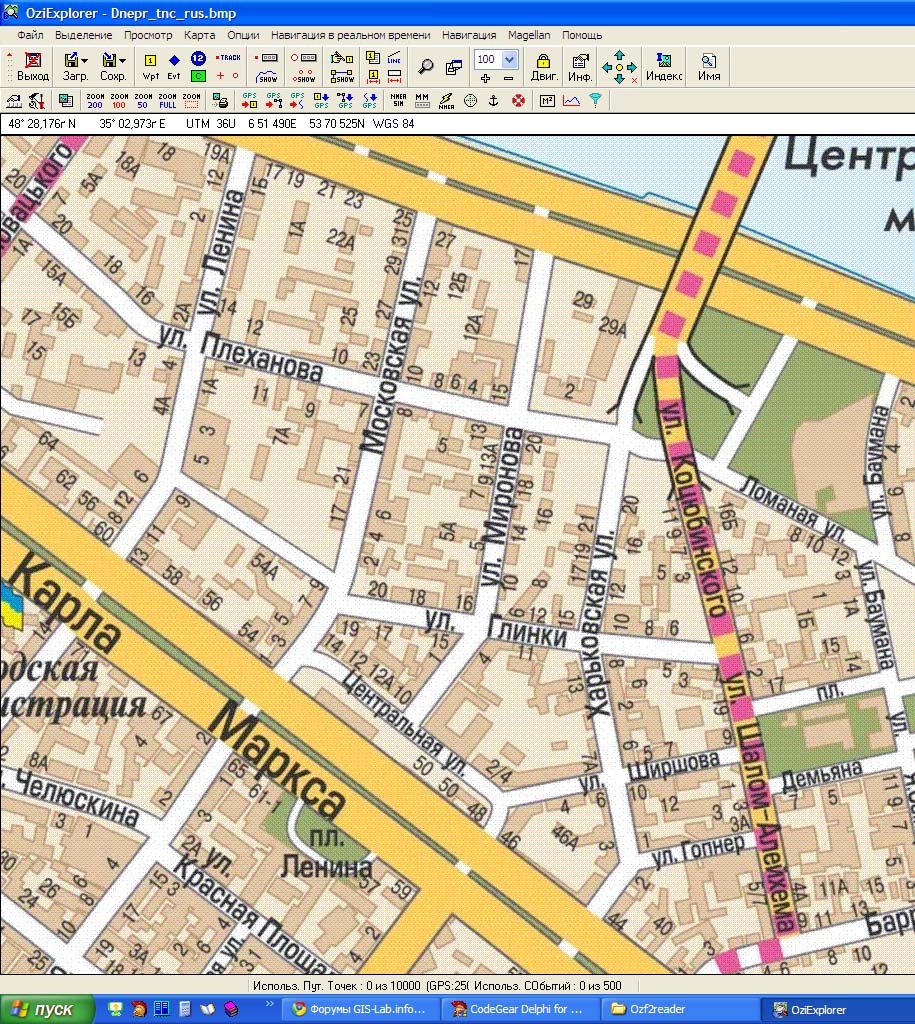

Карта у меня в формате Ozf2 и весит 80 мб, сейчас нету возможности выложить её всю, да наверное нету и смысла в этом... Вот скрин карты открытой в ozi

5-10 метров это нормальная ошибка для GPS, полиномиального преобразования и типа вашей карты, сомневаюсь, что можно сделать лучше.
