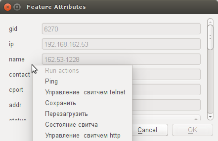

В действия слоя не передаются переменные
Сообщение sanyasi »
Например поле ip
ping -c 5 [% "ip" %]
вызывается команда в виде ping -c 5
Запуск ping -c 5 ...
Usage: ping [-aAbBdDfhLnOqrRUvV] [-c count] [-i interval] [-I interface] [-m mark] [-M pmtudisc_option] [-l preload] [-p pattern] [-Q tos] [-s packetsize] [-S sndbuf] [-t ttl] [-T timestamp_option] [-w deadline] [-W timeout] [hop1 ...] destination
Выполнено

Именно из формы редактирования?
dab
Сообщения: 671
Репутация: 170
Ваше звание: Гуру
Re: В действия слоя не передаются переменные
Сообщение dab »
sanyasi писал(а):Именно из формы редактирования?
Если включить режим редактирования слоя - работает.
Если режим редактирования слоя выключен - не работает.
