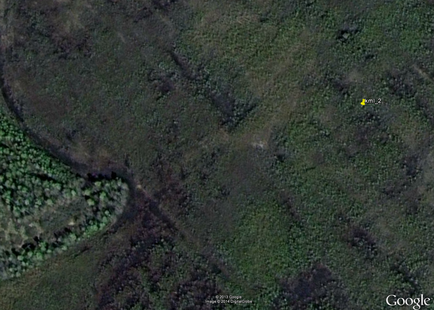

Хмм... если считать площадь treecover от 26 до 100% сомкнутости, то в Брянской области получается порядка 60% области занято лесом, хотя в википедии написано, что лесом занято 33% области. Понятно, что любое тематическое дешифрирование обычно преувеличивает значение изучаемого объекта, но не так сильно.
Знающие люди, прокомментируйте пожалуйста.
Может не все пиксели можно относить к лесам, а лишь их группировки больше некой площади?
Еще меня волнует, что некоторые пиксели loss и gain накладываются друг на друга. Т.е. там за 12 лет лет произошел одновременно и прирост древостоя с сомкнутостью полога более 50% и в то же время нарушения с одномоментной заменой значительной части древостоя (stand-replacing disturbance)? Как их учитывать?
- +map 25000.png (107.15 КБ) 12451 просмотр
- Не похоже на лес, хотя в точке 74% tree cover
- Forest pixel=74%.png (2.9 МБ) 12461 просмотр

Для начала автору подвопроса стоит определиться с какого момента лес становится лесом в его задачах. Осина и т.п. на болотах - это для него "лес"?
Потому как, в приведенном им снимке, я без масштаба не могу опознать - это кустарник, болото, а может чахлый лес. К тому же бывает и древовидный кустарник. По биомассе и влиянию на водосток кустарник может быть и важнее строевого леса.
А может это брошенная делянка или пятно после пожара? Вот чего там нет - это бетона и пашни. А все остальное может быть.
