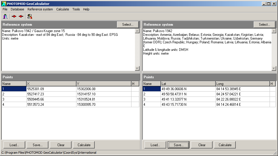

Dob писал(а): Доброго времени суток!
Во вложении исходные данные, буду признателен, если направите на путь истинный.

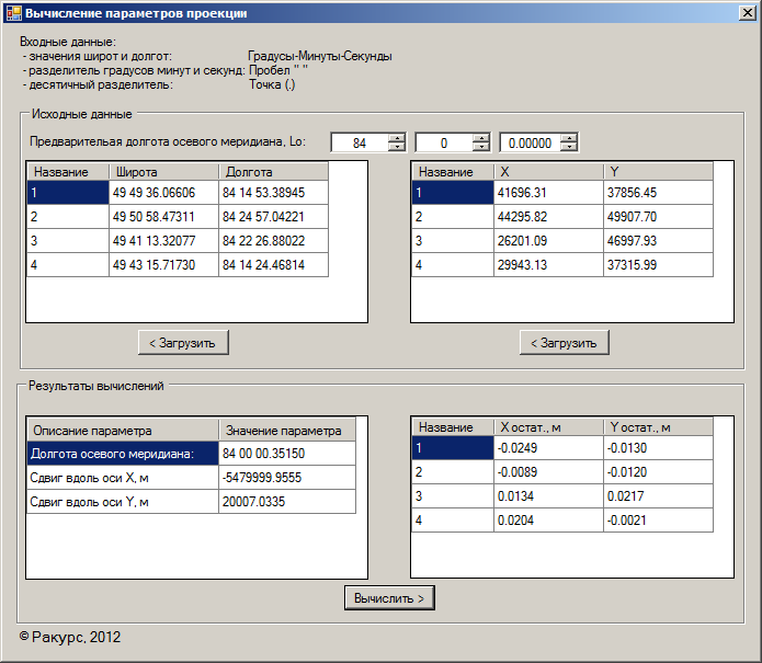

Я так понимаю, у вас наверно проблема с определением систем координат который в Эксел файле вы написали как "неизвестная СК", не так ли? Если так, то могу вам советовать не использовать "Долгота/Широта(WGS84)_EPSG_4326", это вам не понадобится. Вам надо преобразовывать координаты "GK Зона 15 (Пулково 1942)_EPSG_28415" на геодезическую (Долгата\Широта Пулково 1942) а потом с помощью программу который я предлагал Ахе (Вычисление параметров проекции), определит параметры проекции. Вот и всё.

bingeomap писал(а):Вам надо преобразовывать координаты "GK Зона 15 (Пулково 1942)_EPSG_28415" на геодезическую (Долгата\Широта Пулково 1942)
bingeomap писал(а):потом с помощью программу который я предлагал Ахе (Вычисление параметров проекции), определит параметры проекции.
bingeomap писал(а):Вот и всё.
Не совсем. На самом деле параметры обычно более круглые, чем получается из решения. В данном случае подойдет такой набор:
Долгота осевого меридиана: 84 00 00
Сдвиг вдоль оси X, м: -5480000
Сдвиг вдоль оси Y, м: 20000

Параметры (Lat0 Lon0 k dx dy) и СКО:
0.0000000000 83.9998294663 1.0000000000 19981.3297116726 -5480002.8357249955 0.025619
Долгота осевого меридиана и смещение Efalse имеют коэффициент корреляции очень близкий к единице:
(84°-83.9998294663°)×(π/180°)*6378245 м = 18.984 м
20000 м - 19981.3297 м = 18.670 м
(Величина большой полуоси эллипсоида большой роли не играет)
Находить их совместно из одной системы уравнений очень сложно.
Любая ошибка в долготе осевого меридиана легко компенсируется изменением в Efalse. И наоборот.
На практике долготу осевого меридиана находят из формул, в которых нет ни Efalse, ни Nfalse.
Это может быть формула для расстояния между точками или, например, сближения меридианов.
В программке, которая на скриншоте выше, я использовал приращения координат. Так меньше сказываются ошибки в координатах исходных пунктов на результат.

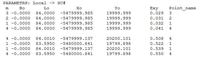

Сообщения: 4187
Re: Определить грид по имеющимся двум парам координат
Сообщение gamm »
stout писал(а):На практике долготу осевого меридиана находят из формул, в которых нет ни Efalse, ни Nfalse.
в программке, которая это считает, при определении осевого меридиана не используется ни Efalse, ни Nfalse. Там дисперсия минимизируется сначала (она не зависит от сдвига), если точек много и координаты с некоторой ошибкой, то работает лучше, чем аналитические методы, основанные на точных вычислениях (сближение, и т.д.). А потом, при фиксированных остальных параметрах, определяется сдвиг. С разными весовыми схемами, в том числе устойчивыми к выбросам (грубым ошибкам).
