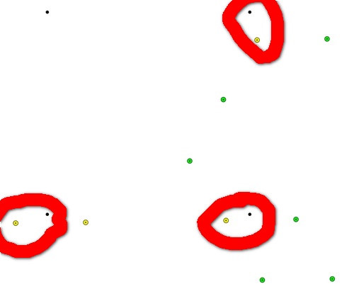

Есть две сети точек. Нужно найти ближайшую точку до 5 км (выделено красным).
Пробовал строить буфер вокруг точек, но в этом случае в зону поиска попадает 1,2,3 точки.
Как это сделать?

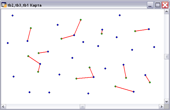

MapInfo:
Nearest 1 from Table tb1 to tb2 into tb3 type Cartesian Ignore min 1 max 5000 units "m"
Оператор можно использовать в окне MB.
К объектам в таблице tb1 (зеленые точки) определяются ближайшие объекты из таблицы tb2 (синие точки). Линии, соединяющие эти точки, записываются в таблицу tb3. Объекты для которых выполняется эта операция м.б. любого типа (кроме text).
Подробности в справочнике MB.
