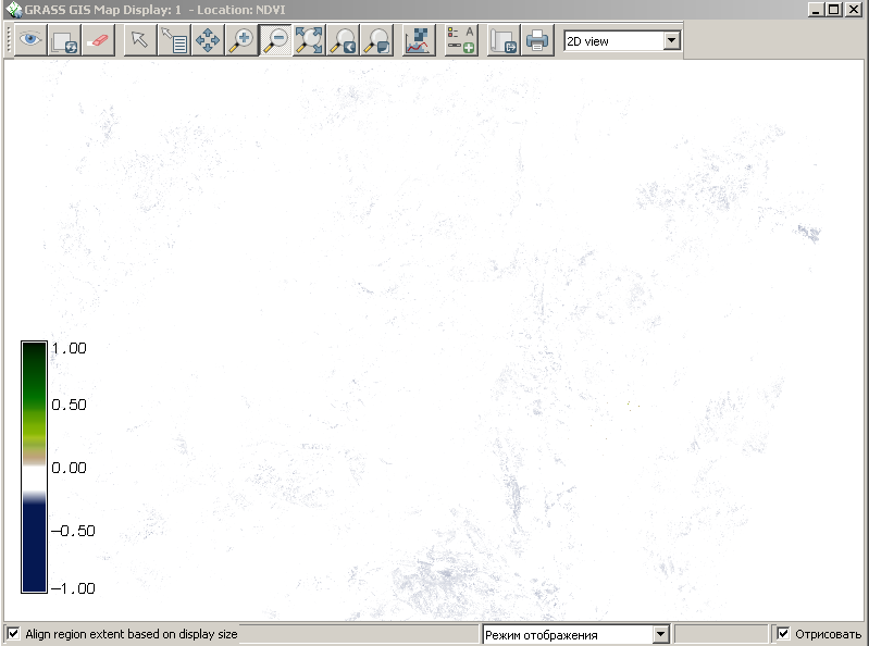

вот такая картинка получилась...вот такая картинка получилась...сделала настрйку с помощью r.colors , очень странно все выглядит.Вероятно где-то допущена ошибка. Последовательность действий такая 1. импорт слоев в грасс, 2. расчет индекса в калькуляторе. 3 открытие растра и настройка цвета.

Озарян Юлия писал(а):вот такая картинка получилась...сделала настрйку с помощью r.colors , очень странно все выглядит
приведите результат вывода команды:
r.report THE_NAME_OF_THE_MAP un=1 nsteps=10
