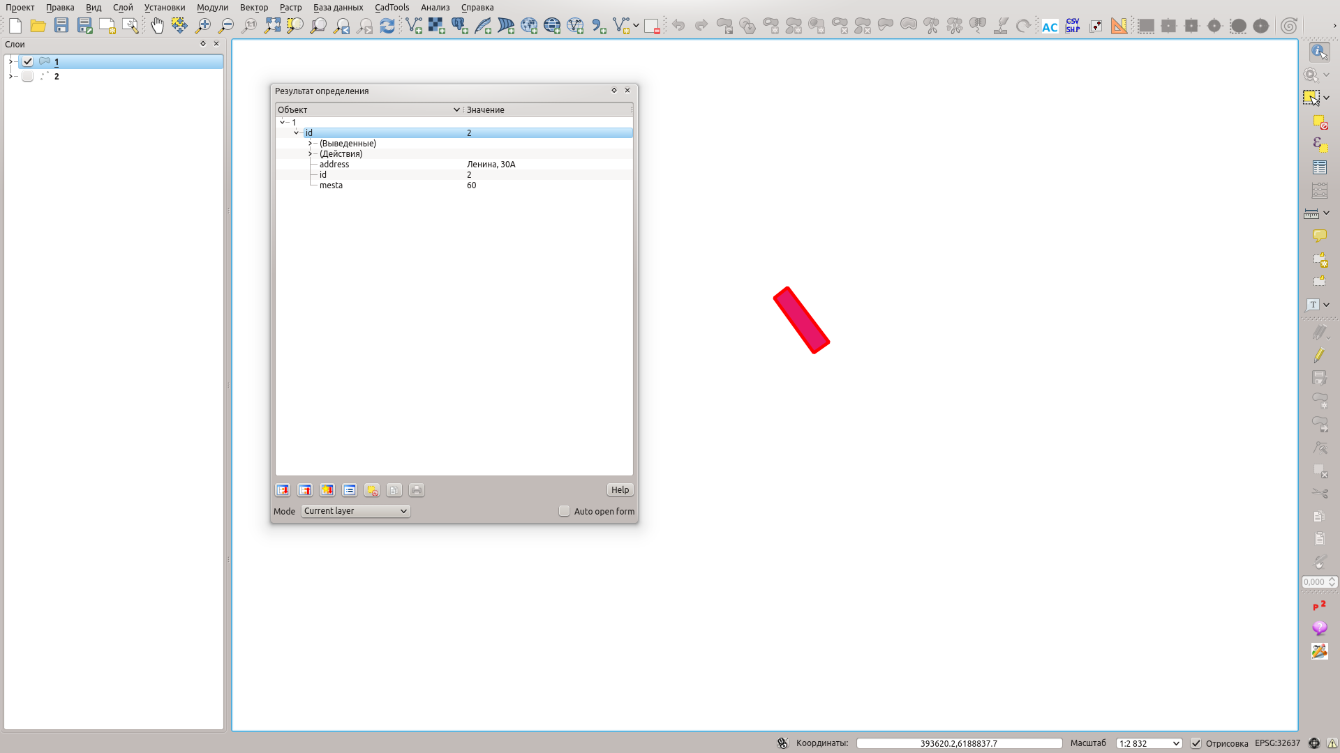

Версия ОС kubuntu 14.04
Версия Qgis 2.3.0+git20140511+afc2e05~trusty1

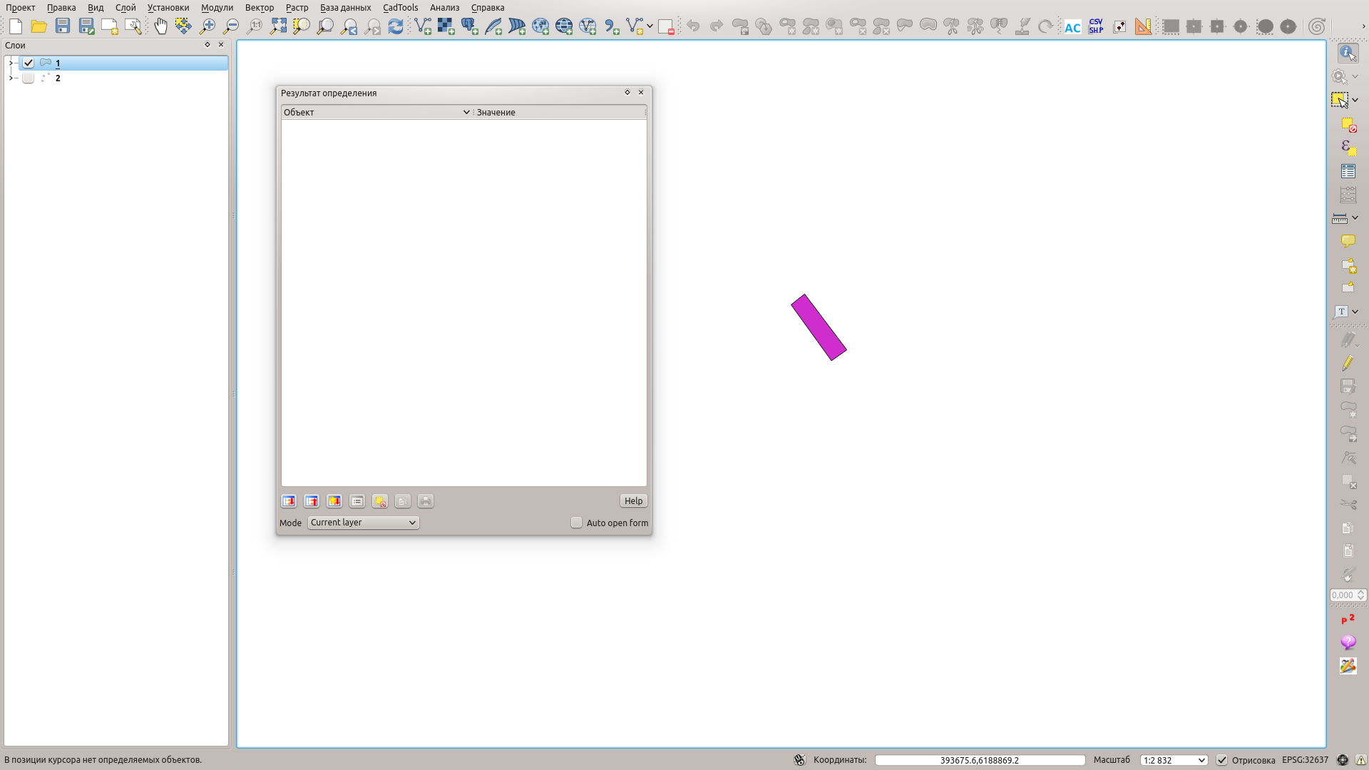

В версии windows qgis 2.3 щёлкаем на объект - появляется окно идентифая. Щелкаем куда нибудь на пустое место - окно пропадает.
В линукс версии - после щелчка на пустом месте окно не пропадает- приходится закрывать доп действием
Re: Окно определителя объектов не закрывается автоматически
Сообщение Максим Дубинин »
описанное поведение в Windows - неправильное, окно идентификации должно оставаться, если оно уже открыто, даже если объекта в точке идентификации нет
я проверил, в сегодняшней ночной сборке Windows и в Ubuntu с Qgis 2.3.0+git20140515+25d991c~saucy1 этой проблемы нет, везде поведение одинаковое.
