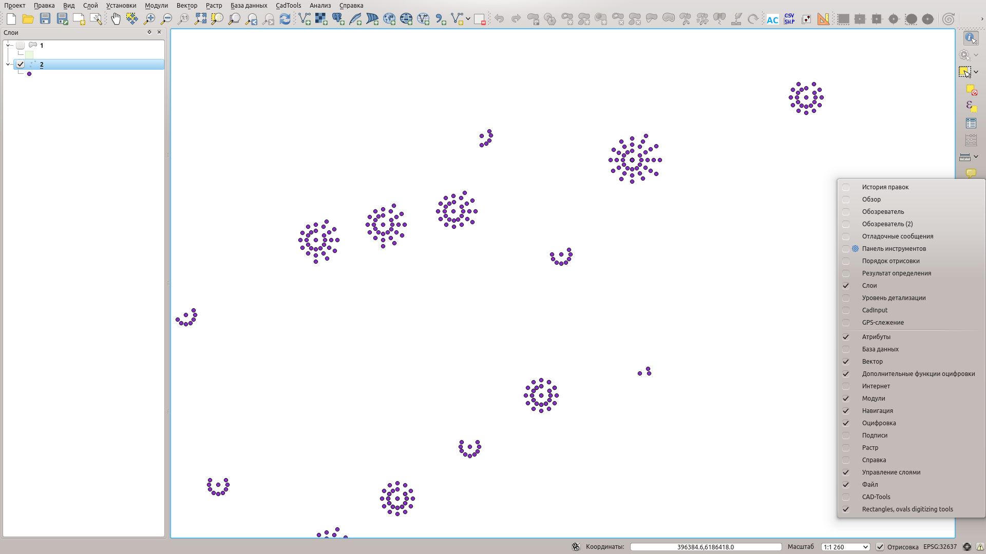

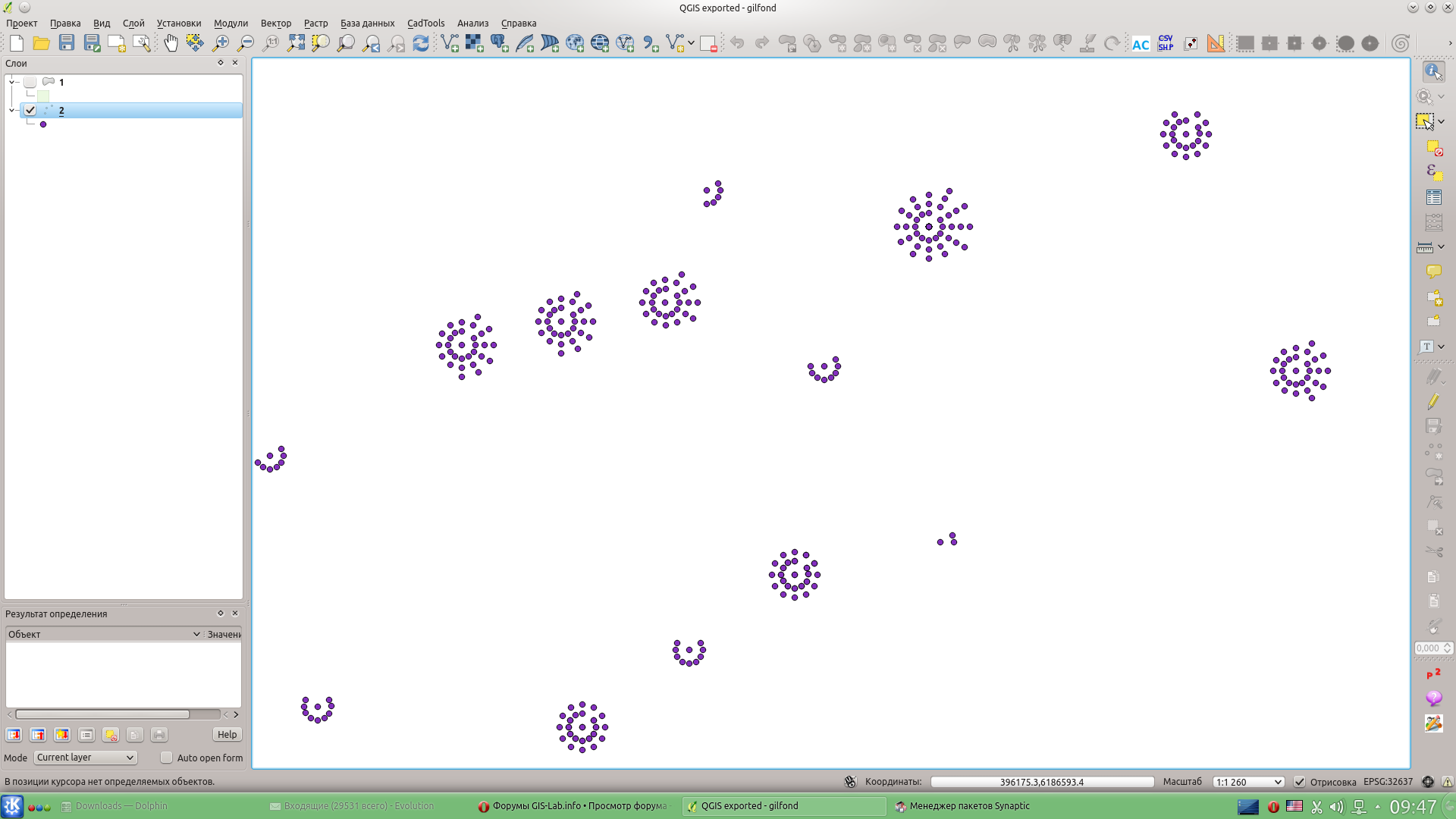

Окно идентифаера располагается в левом нижнем углу, под списком слоёв. Можно поместить в виде вкладки в окне слоёв, но это не всегда удобно, особенно если в атрибутах есть длинные названия.
Самое неприятное, если один раз закрыть окно идентифаера, то при следующем щелчке на каком либо объекте новое окно открываться не будет пока в меню не будет поставлена галочка около Результата определения - несколько лишних кликов мыши.
С другой стороны, если в Результате определения поставить галочку около Auto open form, то при редактировании слоя можно будет сразу редактировать атрибуты - экономит несколько кликов мыши.
