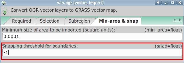

Отключать проверку топологии при импорте векторов — плохая практика. Как рекомендовалось вам в тексте ошибки при импорте векторов в первом посте, задайте минимальный порог для "прилипания" вершин (snap=1e-013), часто это помогает.

Изменить "порог прилипания" можно при импорте и из командной строки, и через графический интерфейс. Так что ищите нужную кнопочку %) Порог прилипания при редактировании -- это совсем другое, к импорту никакого отношения не имеет.

Это делается при использовании модуля <v.in.ogr> в любом виде (консоль, любой интерфейс), опция "snap".
