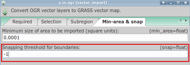

Charaunica
- Сообщения: 35
- Зарегистрирован: 11 мар 2013, 11:03
- Репутация: 1
Re: Ошибка при импорте векторного слоя
Александр, да, регион задаю по классифифируемому растру. И вектор преобразовываю в растр,всегда.
Тогда вопрос о пороге для "прилипания" - каким образом его задать при работе с интерфейсом GRASS при импорте вектора? Либо это делается только при работе с shell оболочкой? Насколько я пока знаю, то порог можно задать при изменить при редактировании shp-файла.
KolesovDmitry
- Сообщения: 810
- Репутация: 123
Изменить "порог прилипания" можно при импорте и из командной строки, и через графический интерфейс. Так что ищите нужную кнопочку %) Порог прилипания при редактировании -- это совсем другое, к импорту никакого отношения не имеет.Charaunica писал(а): Тогда вопрос о пороге для "прилипания" - каким образом его задать при работе с интерфейсом GRASS при импорте вектора? Либо это делается только при работе с shell оболочкой? Насколько я пока знаю, то порог можно задать при изменить при редактировании shp-файла.

- Сообщения: 5173
- Репутация: 792
- Ваше звание: званий не имею
Это делается при использовании модуля <v.in.ogr> в любом виде (консоль, любой интерфейс), опция "snap".Charaunica писал(а): Тогда вопрос о пороге для "прилипания" - каким образом его задать при работе с интерфейсом GRASS при импорте вектора? Либо это делается только при работе с shell оболочкой? Насколько я пока знаю, то порог можно задать при изменить при редактировании shp-файла.
