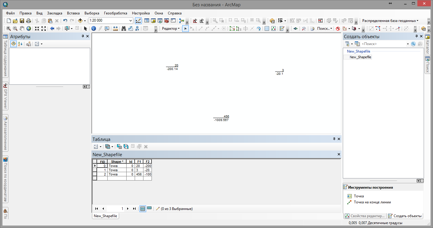

Добрый день! Необходимо сделать следущее, есть два поля (1) и (2). В первом поле - номер пункта ГГС, во втором поле - его абсолютная высота. Необходимо чтобы надписи были в виде дроби где числитель это (поле 1) знаменатель (поле2).
Зашел в Свойства слоя - Надписи - Выражения....написал следующее , но как итог подчеркивание короткое. Можно ли линию задать над знаменателем, так как априори знаменатель всегда длиннее.

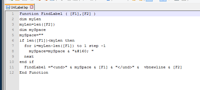

Function FindLabel ( [F1],[F2] )
dim myLen
myLen=len([F2])
dim mySpace
mySpace=""
if len([F1])<myLen then
  for i=myLen-len([F1]) to 1 step -1
    mySpace=mySpace & "&#160; "
  next
end if
  FindLabel ="<und>" & mySpace & [F1] & "</und>" &  vbnewline & [F2]
End Function
TestLabel.rar
(24.6 КБ) 356 скачиваний
PS.. анализатор кода сайта вырезал из кода ту самую хитрость :)
Так что реальный код - смотрите в свойстве слоя в приложенном проекте ;)
agrozema
Сообщения: 152
Зарегистрирован: 05 мар 2013, 15:36
Репутация: 85
Re: SQL в надписях[
Сообщение agrozema » 05 май 2014, 07:47
Пишет "возвраты каретки недопустимы в простых выражениях", а -mxd Ваш не открывается.

Попробуйте открыть проект из запущенной арки - ну и на всякий случай вот код для загрузки в блок скрипта.
UnlLabel.rar
(318 байт) 344 скачивания

А можно я предложу решения для python интерпретатора?
u'<UND>{0}</UND>\n{1}'.format([F1].center(len([F2]), u'_'), [F2])
F1 (числитель) и оба F2 (знаменатель) следует заменить на названия своих полей.
Начиная с версии 10 python можно использовать и для построения надписей. В нем можно обойтись одной строкой (даже в дополнительный режим не надо переключать), а числитель и знаменатель будут более-менее отцентрованы друг относительно друга. На мой взгляд так надпись выглядит опрятнее. Однако, заменив center на rjust или ljust, можно добиться выравнивания в право или в лево соответственно.
