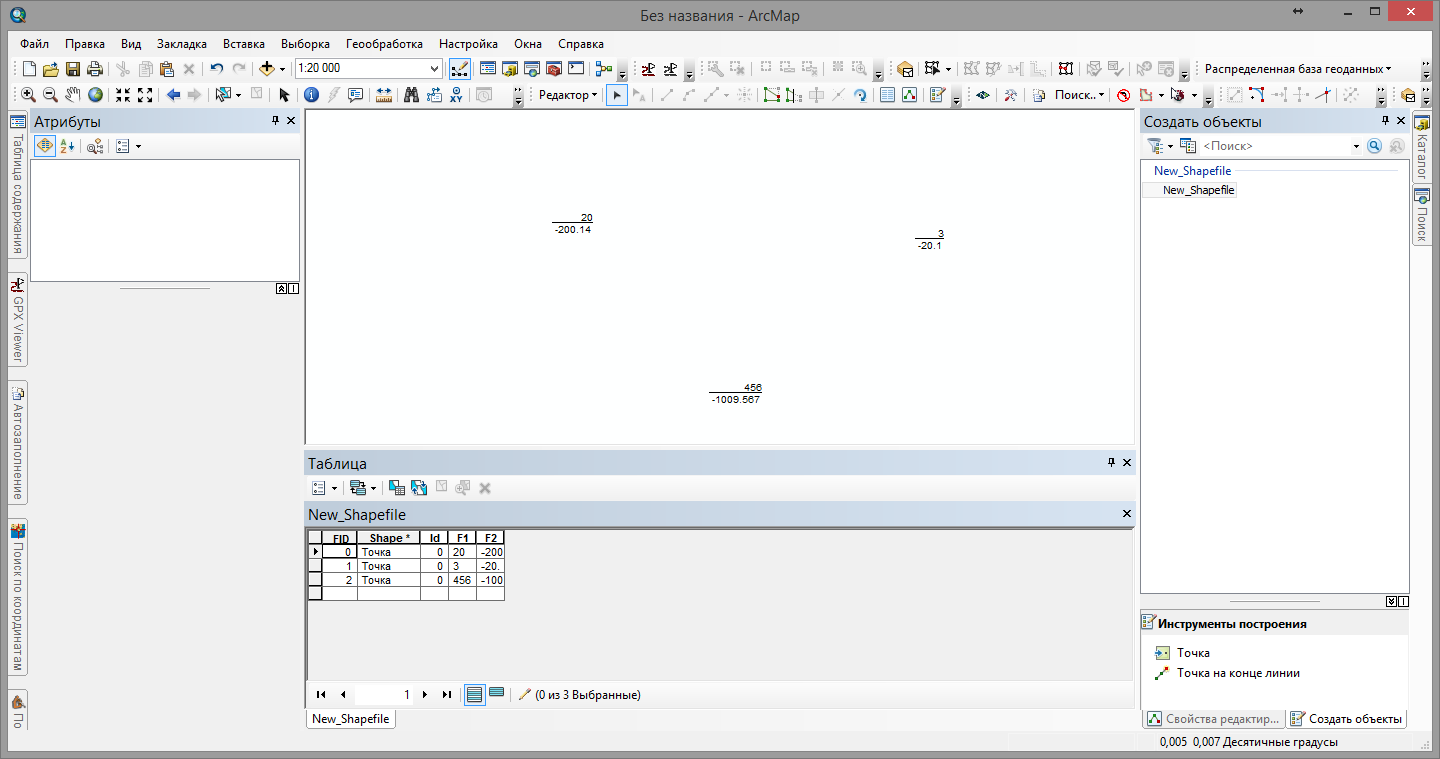

Добрый день! Необходимо сделать следущее, есть два поля (1) и (2). В первом поле - номер пункта ГГС, во втором поле - его абсолютная высота. Необходимо чтобы надписи были в виде дроби где числитель это (поле 1) знаменатель (поле2).
Зашел в Свойства слоя - Надписи - Выражения....написал следующее , но как итог подчеркивание короткое. Можно ли линию задать над знаменателем, так как априори знаменатель всегда длиннее.

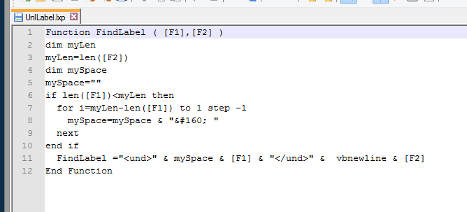

Function FindLabel ( [F1],[F2] )
dim myLen
myLen=len([F2])
dim mySpace
mySpace=""
if len([F1])<myLen then
  for i=myLen-len([F1]) to 1 step -1
    mySpace=mySpace & "&#160; "
  next
end if
  FindLabel ="<und>" & mySpace & [F1] & "</und>" &  vbnewline & [F2]
End Function
TestLabel.rar
(24.6 КБ) 345 скачиваний
PS.. анализатор кода сайта вырезал из кода ту самую хитрость :)
Так что реальный код - смотрите в свойстве слоя в приложенном проекте ;)

agrozema писал(а):Пишет "возвраты каретки недопустимы в простых выражениях", а -mxd Ваш не открывается.
Попробуйте открыть проект из запущенной арки - ну и на всякий случай вот код для загрузки в блок скрипта.
UnlLabel.rar
(318 байт) 336 скачиваний
