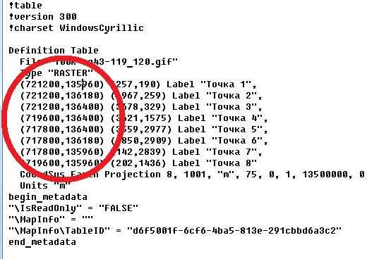

Здравствуйте! Зарегистрировала растр. Создала таблицу "Объекты". При создании точечных объектов они не отображаются на карте, а где то вне карты находятся. Проверяла масштаб "основы" и слоя - если разные, то делала одинаковым. Но это не помогло отобразить объекты на карте. Они как будто не связаны. проводила заново регистрацию растра - не помогло. И еще одна проблема: ни линии, ни полигоны не рисуются (слой в режиме "изменяемый" - все как надо), не замыкаются полигоны. Я понимаю, что проблема на поверхности, но не могу не нарисовать полигон, ни отобразить точки на "основе".

Скорее всего проблема с проекциями таблиц или с границами проекции (bounds).
Опубликуйте файлы вашего примера данных (растр +TAB и "Объекты") - сразу получите ответ.

Координаты привязочных точек растра явно не соответствуют координатам GK зона 13

С зоной правильно.
1. В Мапифно координата X это долгота, Y широта, а у Вас наоборот.
2. И нулей добавьте :) например Точка1
X = 13 596 000.00
Y = 7 212 000.00

Ааа...Когда регистрировала, думала "лишь не перепутать"...Спасибо за выявленную ошибку!
