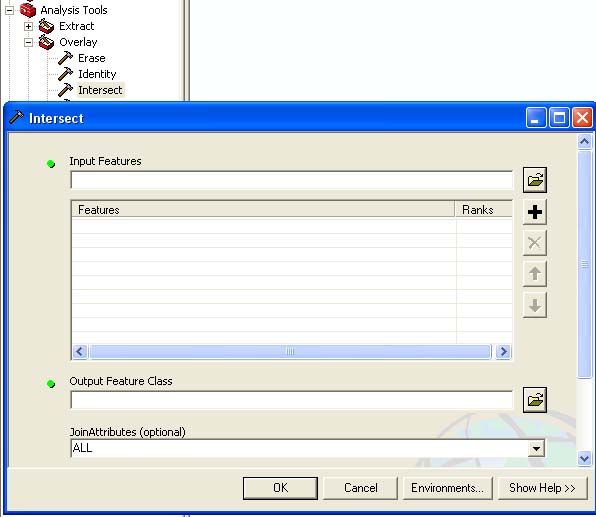

Есть топо карта на очень много областей (состоит из 3-ех шейпов - линии, полигоны, точки-подписи), задача разрезать ее полигональным шейпом - границами районов таким образом, чтобы на выходе каждый район стал отдельным шейпом!
Вручную делать оочень долго, нарушим все сроки сдачи работы, поэтому ищу решение задачи в автомате

вообще задача не очень понятно. у вас районы одним шейпом чтоли?
ну можно сделать Intersect, т.е. пересечь слои по очереди слоем районов. Arctoolbox - Analisis tools - Overlay - Intersectю См. картинку
