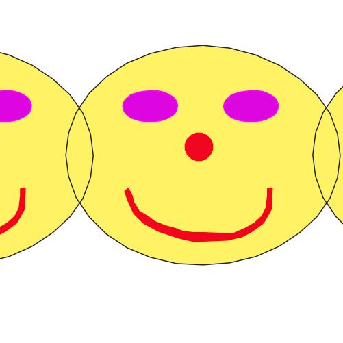

Да, там ошибка. До этого ошибки в теле пост запросы выкидывались в консоль...
<ServiceExceptionReport xmlns="http://www.opengis.net/ogc" xmlns:xsi="http://www.w3.org/2001/XMLSchema-instance" version="1.3.0" xsi:schemaLocation="http://www.opengis.net/ogc http://192.168.0.134:8084/geoserver/schemas/wms/1.3.0/exceptions_1_3_0.xsd">
<ServiceException code="MissingParameterValue" locator="request">
Could not determine geoserver request from http request org.geoserver.platform.AdvancedDispatchFilter$AdvancedDispatchHttpRequest@2848cac6
</ServiceException>
</ServiceExceptionReport>
Странно что эта ошибки выкидывается на шаблонный запрос из геосервера (Demo request: WMS_getMap_inlineFeatureSmile.xml)

Попробовал отправить ваш запрос на разные инстансы геосервера, то что приходит в ответ - во вложении. Можете попробовать сами, например, через сервис http://www.hurl.it/, адрес GeoServer - http://suite.opengeo.org/geoserver/wms Может у вас на пути от клиента до сервера кто-то режет тело post запроса? Никаких дополнительных настроек на уровне GeoServer делать не нужно.

Спасибо! Я пробовал отправлять POST запросы с помощью расширения для хрома "POSTMAN". Но в ответ не приходит картинка, только xml или html-ки. Пытался эмулировать параметры запроса, как здесь http://www.hurl.it/, но ничего не получалось. Пробовал отправлять постзапросы с XML в java приложении, но в ответ так же приходит XML.
Возможно приложение с сайта http://www.hurl.it/ добавляет какие-то свойства в заголок или убирает. Или проблемы с кодировкой, не ясно...

Есть идеи?

То есть вы отправляете POST запрос на opengeo с помощью hurl.it и все ок - получаете картинку, а делая такой же запрос, но со своей машины, получаете ошибку?
OlegZhdanov
Сообщения: 35
Зарегистрирован: 29 янв 2014, 13:03
Re: Geoserver POST GetMap request with XML body
Сообщение OlegZhdanov »
Да. И из POSTMANа хрома и из своего java приложения
