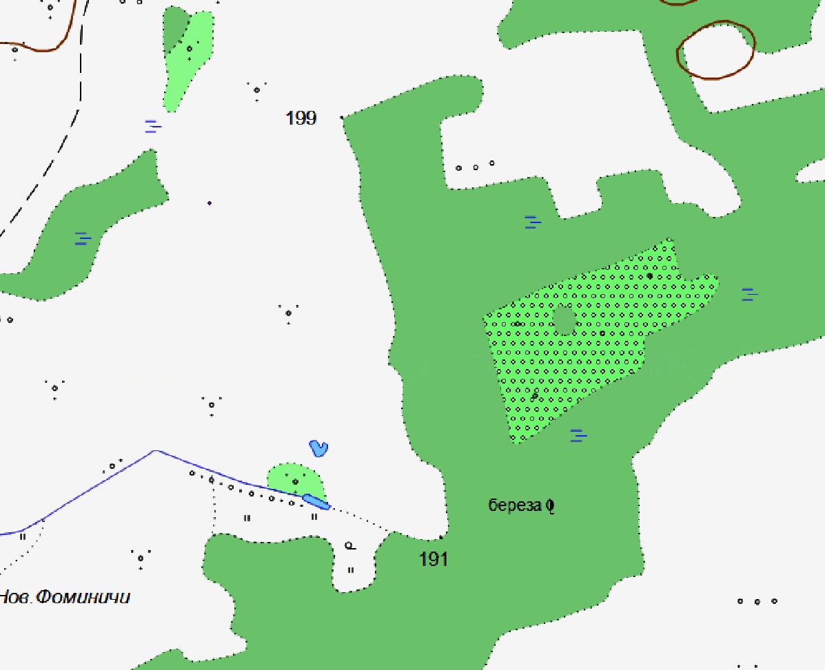

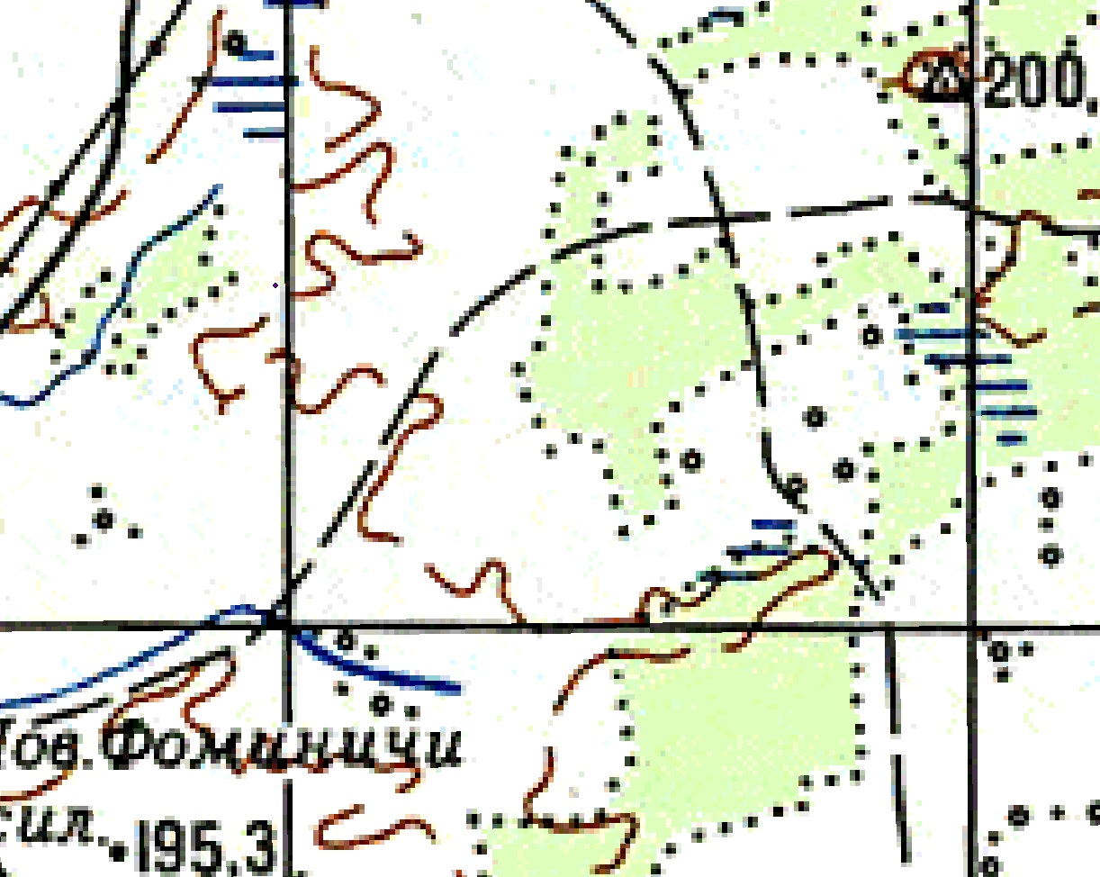

У меня к сожалению нет доступа к картам для экспериментов, но я увидел следующее на картах 1:100000 (генштаб) и 1:50000 (похоже больше на векторную ГИС карту). Видно, что площадь леса на 1:50000 - больше.
За ссылки спасибо, проблема не решена, тогда буду опираться на официальные документы.
- 100000.jpg (360.46 КБ) 10203 просмотра
- 50000.jpg (153.86 КБ) 10203 просмотра

Данные могут быть не одного времени. С конца 80-х лесов за счет зарастания сельхозугодий, включая сенокосы, действительно могло стать заметно больше.dime1 писал(а):Видно, что площадь леса на 1:50000 - больше.

Re: Как генерализировались леса на топокартах Генштаба?
На мой взгляд карты на столько разные, что кроме названия населенного пункта, там сравнивать вообще ничего нельзя. Даже один ручей на это указывает. Для карты 100 он должен быть прямее, чем для карты 50, а на 50 он нарисован скорее как канал или канава.
И присоединяюсь к писавшим выше - если это "береза", то за время между съемками она могла изменить карту до неузнаваемости.
