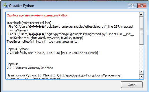

Windows 7 Профессиональная SP1. Пробовал модуль в QGIS Dufour 2.0.1, QGIS Valmeria 2.2.0, NextGIS QGIS Valmeria
2014-04-23 14-49-33 Скриншот экрана.png (19.72 КБ) 10391 просмотр

Сообщение Александр Мурый » 23 апр 2014, 14:25
Имя пользователя в системе кириллицей?

Сообщение Денис Афанасьев » 23 апр 2014, 14:32
Да, кириллицей. Но он ведь сообщает о проблемах внутри файлов, а не то, чтобы найти их не может.

Сообщение gimran » 23 апр 2014, 15:19
С кириллицы на латиницу, систему координат проекта wgs84.

Сообщение Денис Афанасьев » 23 апр 2014, 15:41
"С кириллицы на латиницу, систему координат проекта wgs84"
Переключился на учетную запись, которая латиницей, поставил модуль - весь путь к файлам модуля латиницей. То же самое.

Сообщение Денис Афанасьев » 23 апр 2014, 15:50
Систему координат тоже менял на wgs84 - та же ошибка.

Сообщение Denis Rykov » 25 апр 2014, 07:18
Похоже на ошибку в плагине. Попробуйте открыть файл tilingthread.py на котором возникает ошибка и замените строку
self.color = qRgb(myRed, myGreen, myBlue, transp)
на
self.color = qRgba(myRed, myGreen, myBlue, transp)
Написал багрепорт в репозиторий плагина.

Сообщение Денис Афанасьев » 25 апр 2014, 08:02
Denis Rykov писал(а):Похоже на ошибку в плагине. Попробуйте открыть файл tilingthread.py на котором возникает ошибка и замените строку
Денис, спасибо. Работает.
