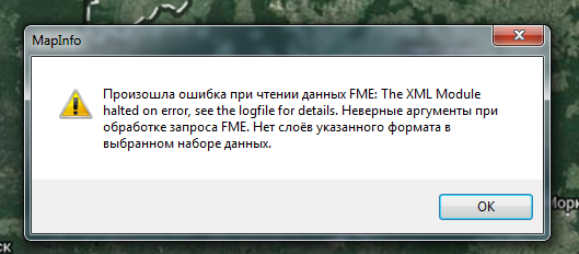

Я создала несколько слоев на карте гугл (админ.границы) и экспортировала их в kml.
Пробую импортировать этот файл, но выходит ошибка (принтскр во влож). Что означает эта ошибка?
Возможно ли файл kml открыть в Mapinfo?
- Безымянный1.png (68.72 КБ) 10148 просмотров

Re: Возможно ли файл kml открыть в Mapinfo?
Структура неправильная
В своё время озадачивался такой проблемой. Решал её "ручками, ручками'с". Суть в том, что из kml-файла вычленял непосредственно координаты точек, потом преобразовывал этот список в Excel и через программу DNRGarnin пересчитываем координаты в необходимую проекцию. Сохраняем в shp-файле, а вот его-то и открываем в MI (начиная с версии 10.0, более ранние версии MI shp-файлы напрямую не читали). Где-то вот такая в общем виде технология. У нас даже инструкция выпущена по этому поводу. Проверено, работает. Если есть интерес - в личку, желательно на gmail.
О, попробовал прямо сейчас по-другому. Через (в MI) Файл->"открыть внешние данные"->"формат Google Earth KML". Всё получилось и ТУДА, и ОБРАТНО. Верся MI - 10.5 рус. Пробовал не с Google Earth, а с SAS Planet. Трудностей не возникло. Странно, почему у топикстартера не получается...
P.S. Только что проверили на более старых версиях. Результат: MI v 8.0 - метода не работает (нет меню "Открыть внешние данные") На MI версии 9.5 - всё ОК.
Делаем вывод, что-то не так у топикстартера
Открываем в QGIS / wxGIS файл KML и сохраняем в формат MapInfo, или в shp, который можно открыть в MI...
Интересно как топикстартер пытался открыть файл, что получил такую ошибку?
я еще очень плохо во всем разбираюсь(((((. не могу понять суть kml файла, кто-нибудь может объяснить в двух словах что и для чего. и еще, нужен ли заранее созданный слой или таблица для импорта этого файла в ми?
Википедию почитай
XML файл в котором намешаны данные и стили отображения, как в этом вашем Mapinfo
