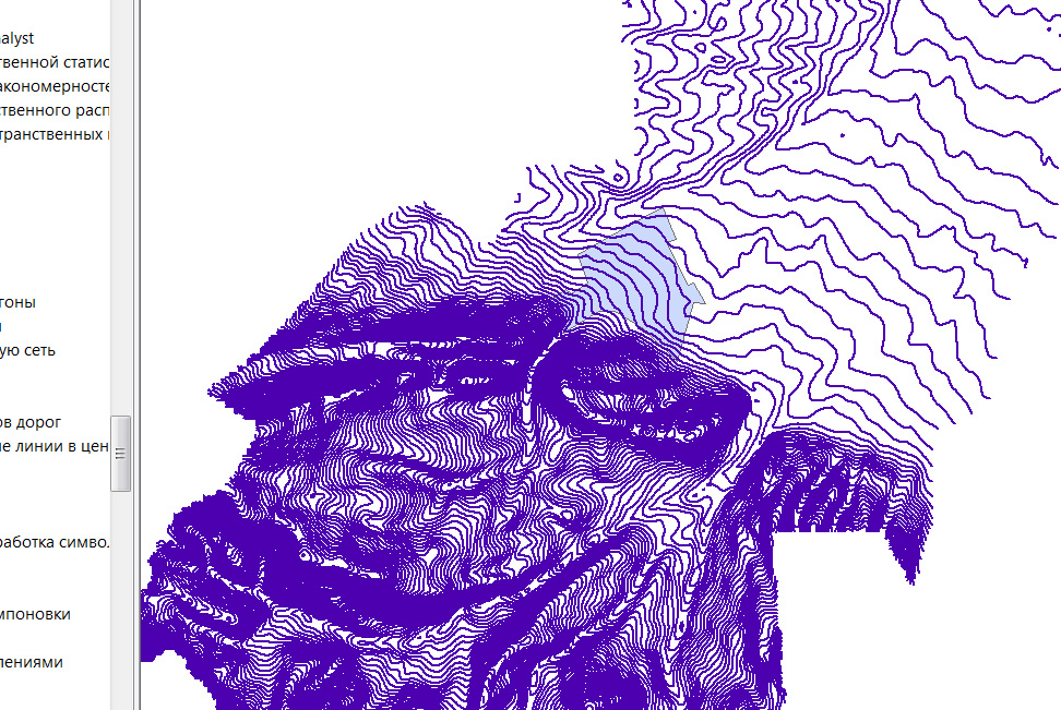

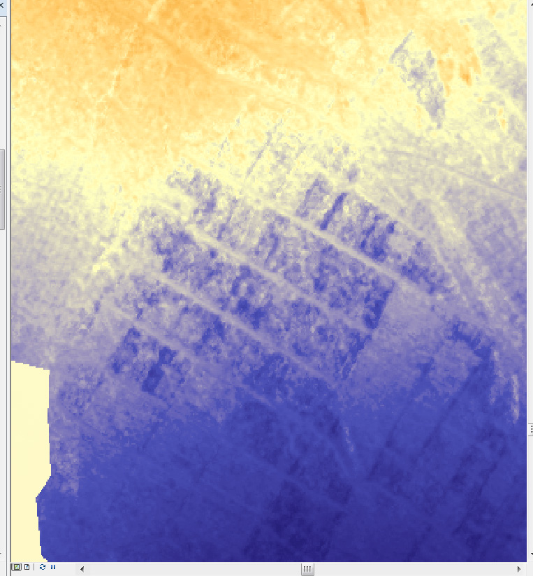

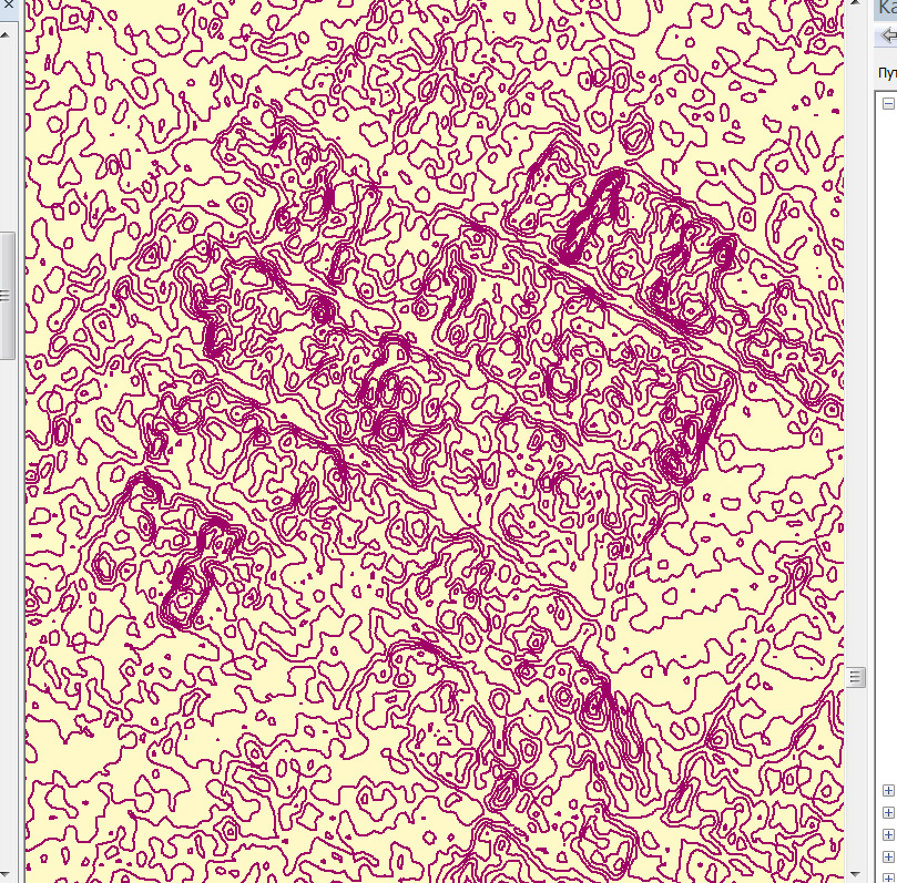

Здравствуйте! кто подскажет как можно вытащить правильные изолинии с aster gdem, на одну часть интересующей территории получилось взять достаточно хорошие горизонтали, а вот та где видимо земли обрабатываются -пашни, получилась полная лажа. Собственно вопрос как можно почистить растровую модель что бы получились правильные горизонтали (как в нижней картинке).

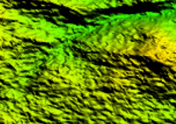

А это как раз что получилось с другим растром gdem

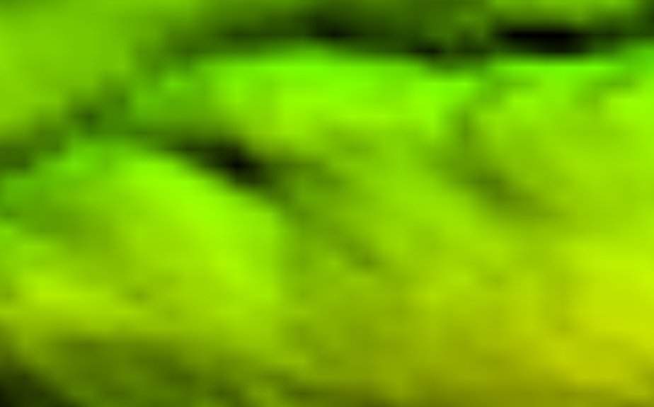

Вот нормальный рельеф

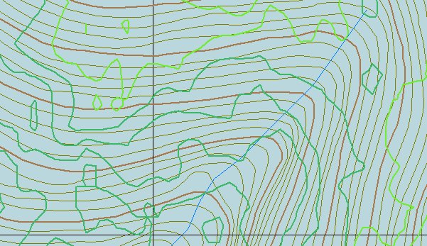

ЦМР от SRTM:
ЦМР ASTER GDEM:
Сравнение изолиний с картой:
